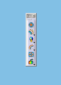

Ich soll eine statische Baugruppenberechnung durchführen.
Dies ist bereits zum Teil geschehen. Die Berechnung mit den Kräften, Randbedingungen und Verbindungen wurde bereits abgeschlossen.
Nun meine weitere Problemstellung.
Ist es möglich eine normale Baugruppenanalyse (schon gemacht) durchzurechnen mit Kräften usw. und gleichzeitig einen Temperatureinfluss zu simulierren.
Meine Baugruppe ist eine Verriegelung die in einem Ofen montiert wird (ca. 400°C).
Kann dieser thermische Einfluss auf die Verformung berechnet werden?

Es gibt die Möglichkeit ein Temperaturfeld auf ein Part zu erzeugen.
Entweder mit konstanter Temperatur oder mit einer Temperaturverteilung via Excel Tabelle.
Das Temperaturfeld verursacht dann die thermischen Verformungen und je nach Bauteil auch Spannungen.
Zu finden ist das Button dazu unter den Lasten ganz unten.

wo bekomme ich das Symbol für die Erzeugung des Temperaturfeldes her?

du brauchst die Lizenz EST.

danke für deine Antwort. Kann ich irgendwo nachsehen, ob ich diese Lizens auf meiner Maschine habe, oder muss ich dafür unseren Admin bemühen?

geh auf Tools - options - general - Licensing. Da müsste dann eine Lizenz angezogen sein, wo die ganzen Lizenzkürzel dahinter stehen. Du kannst auch mal probieren, ob du unter Shareable Products die Lizenz EST noch zusätzlich auswählen kannst.

danke für deine Antwort. Habe die Lizenz leider nicht. Da werde ich das mit Papier und Stift überschlagen müssen.
