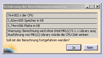

hab eine Meldung beim berechnen von einer FEM Analyse bekommen das mir eine Library fehlt (siehe Bild).
Hat einer eine Ahnung was das genau ist und wo ich diese Library her bekomme?

hab was über diese Meldung gefunden.
Wenn es interessiert >>>
Um eine Verbesserung der Performance für WIN mit Intel- Prozessoren zu erhalten, empfiehlt sich eine Installation der Mathematical Kernel Library von Intel (MKL5.1). Man kann diese unter dem folgenden Link downloaden:
http://devoloper.intel.com/software/products/index.htm
- Reduziert die bei der Berechnung benötigte CPU- Zeit
- Im folgendes Verzeichnis ausführen:
X\Programme\intel\MKL\ia32\bin
- Anschließend diesen Link in die PATH environment- Variable eintragen: X\Programme\intel\MKL\ia32\bin
- Der Download der MKL 5.1 Version ist kostenlos, höhere
Versionen sind gebührenpflichtig
Ein Auszug aus Finite-Elemente-Methoden mit CATIA V5 von HANSER
ISBN 3-446-22872-1
Auf die Gefahr hin Werbung zu machen:
Das Buch kann ich nur empfehlen!
Gruß Tonga

o.g. stimmt soweit. Ich glaube aber, daß die kostenlose Version nicht mehr zu haben ist. Jedenfalls hab ich sie nicht gefunden. Das neueste Release ist die Library 8 von Intel.

Die MKL 5.1 funktioniert nur bis R11, ab R12 sollte es mindestens Version 5.2 sein. Die gabs vor einiger Zeit auch noch kostenlos.
AB MKL6.0 muß wohl bezahlt werden. Aber wenns schon Version 8 gibt gibt's die 6 vielleicht auch schon irgenwo umsonst. Mal suchen.
