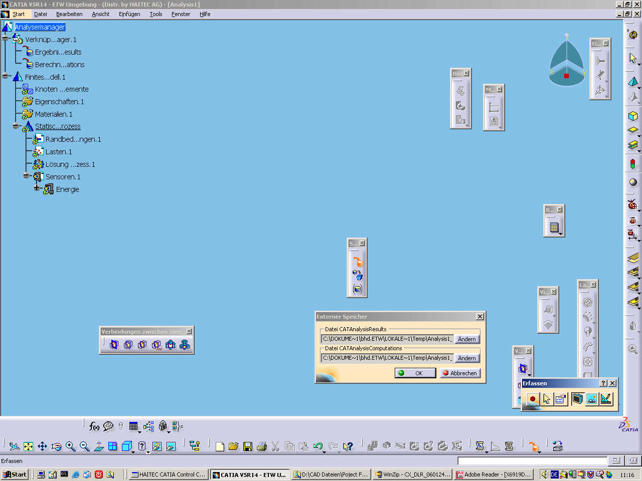

Ich bekomme leider auf einmal das Problem das ich mein Analyse-File
zwar öffnen kann, jedoch nicht mehr speichern.
Ich bekomme immer wieder eine Fehlermeldung (Screenshot):
Befehl unterbrochen
Ich drücke dann OK, aber nichts passiert, CATIA stürzt zwar nicht
ab, aber das Speichern-Fenster bleibt bei 50% hängen und geht
nicht mehr weg. Kann dann CATIA nur noch per Taskmamager beenden
http://ww3.cad.de/foren/ubb/uploads/noxx/Screenshot-20_01_2006,10_14_56.jpg
http://ww3.cad.de/foren/ubb/uploads/noxx/Screenshot-20_01_2006,10_15_22.jpg

Haste mal Deine externen Speicher und die Temporären Ordner für die Berechnungs und Ergebnisdaten überprüft ob die frei sind?
Mit dem Button Externen Speicher löschen ist's manchmal nicht getan, da muß dann nochmal Handarbeit ran.
Ab und zu mal nen PC Neustart hilft manchmal auch.

Du hast ja Pfade zum Externen Speicher und den Ablageverzeichnissen für die Temporären Daten angelegt. Wenn Du da mal reinschaust, dann sollte im Externen Speicher nichts mehr drin sein und bei den Temprären Dateien für Berechnunsdaten am besten auch nichts. Dann gibt's den Temporären Ordner für die Resultate, hier mußte entscheiden ob Du die noch brauchst z.B. für spätere Dokumentationen oder ob die verzichtbar sind. Diese Verzeichnisse können von älteren Berechnungen belastet sein.
Wenn das der fall ist heist's aufräumen.
Wenn das nicht hilft ist Dein Modell einfach zu umfanreich, da hilft nur abspecken.
Nen Festplattencheck wäre vielleicht auch mal ganz sinnvoll.

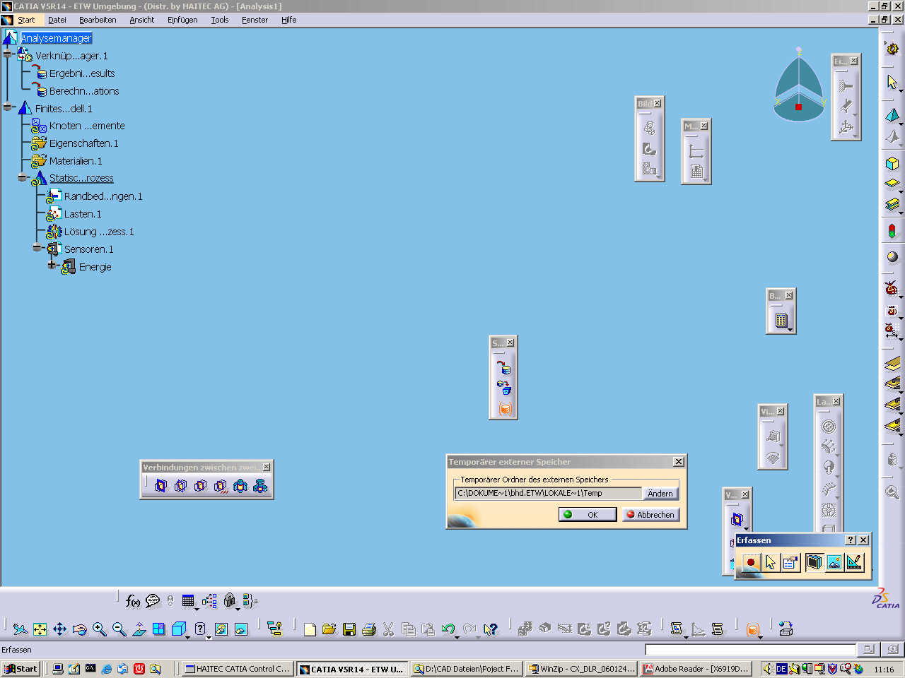

Meinst du das ?

Richtig.
Die Pfade können auch indivuell in jeder Analysis neu gesetzt werden.
Siehe Anhang. Das könnte wenn man damit rumspielt die Platte ganz schön volllaufen lassen.

hmm. habe die ordner gelöscht und dann catia neu gestartet, das analysefile lässt sich aber dennoch nicht sichern -> Befehl unterbrochen

habe nun mal alle OCTREE-Netze gelöscht, jetzt lässt sich die Datei wieder abspeichern.
Gibts ne möglichkeit schnell allen parts wieder ein Netz zuzuweisen, oder muss das für jedes Part einzeln gemacht werden?
