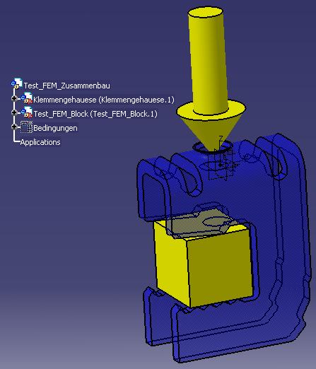

Hallo Zusammen,
endlich wieder zurück, neuer Account - die alten Daten sind futsch!
Na ja, habe auch gleich wieder ein Problem:
Ich möchte ein Klemmgehäuse im Catia FEM-Tool berechnen (siehe Bild).
Der gelbe Pfeil soll mal symbolisch für die Kraft stehen die auf den gelben Quader wirkt. Ich möchte nun berechnen, inwieweit sich das Klemmgehäuse (blau+transparent) verhält. Welche Durchbiegung es bibt, die bleibende plastische Verformung nach dem Wegnehmen der Last und ...
Leider komme ich was FEM anbelangt aus dem I-DEAS-Feld, nicht vergleichbar mit Catia. Wer kann mir ein paar Tips geben. Habe schon vieles versucht, denke aber das Ergebnis war noch nie perfekt.
Danke für die Hilfe.... Hoffe es wird noch etwas GUTES am Ende herauskommen....

Das ist kein Fall für Catia-FEM, hier muss ein nichtlineares FEM-Tool her. Plastische Probleme kann Catia nicht und Mehrkörperkontakt nur eingeschränkt und somit nur unter ganz bestimmten Bedingungen brauchbar.
