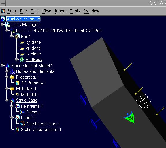

mein Kollege und ich sind absolute Neulinge bzgl. V5-FEM mit GPS-Modul. Wir haben folgende Probleme bei einem einfachen Block. Nach Festlegung einer "Restraint"-Fläche und einer Kraft z.B. auf der andernen Seite selektieren wir Compute. Lt. unserer Unterlage sollte dann im Fenster unterhalb der Auswahlmöglichkeit noch eine weitere Klick-Möglichkeit sein bzgl. Preview - bei uns erscheint diese Preview-Möglichkeit nicht. Nach Selektion auf OK wird der Berechnungsvorgang gestartet - die Update-Symbole im Strukturbaum verschwinden - und es erscheint KEIN Ergebnis..... wo ist es hin? Welche Einstellungen müssen getroffen werden und wo?
Bin für jede Hilfe dankbar!

Hy Elke,
Du solltest bitte irgendein Bild oder so beifügen. Ich verstehe leider nicht was du willst... aber würd dich gerne weiterhelfen!

erstellt am: 02. Jan. 2006 08:33    Editieren oder löschen Sie diesen Beitrag!  <-- editieren / zitieren -->   Antwort mit Zitat in Fett Antwort mit kursivem Zitat    Unities abgeben: 1 Unity (wenig hilfreich, aber dennoch)2 Unities3 Unities4 Unities5 Unities6 Unities7 Unities8 Unities9 Unities10 Unities
Block.CATAnalysis.zip
Zuerst einmal frohes Neues Jahr!
Also, ich lade mal die Daten hoch - Bild und Datei...
Elke

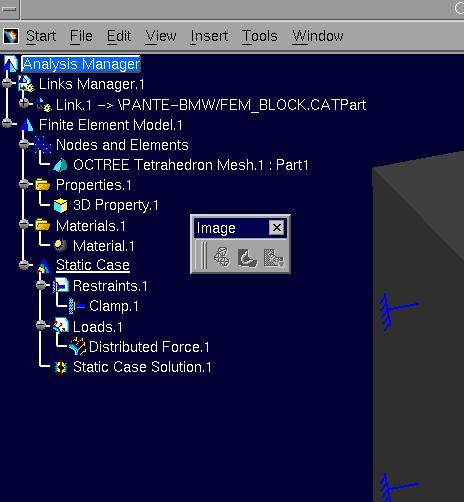

Schönen guten Morgen und vielen Dank für Eure Mühen!
Wir kommen der Sache nächer.... hoffe ich:

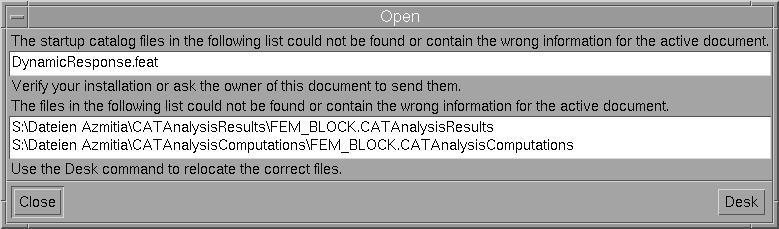

1) ich kann diese Funktion nicht selektieren - sie ist grau und inaktiv vorhanden und
2) beim Laden Deiner Daten, Pajaroloco, erhalten ich eine Fehlermeldung (hänge ich an).
... habt Ihr vielleicht eine Idee, woran das liegen kann?
Elke

Hy Elke,
Also, die CATAnalysis und CATComputations habe ich dummerweise nicht mitgeschickt. So kann CATIA die Ergebnisse nicht aufrufen und daher den Fehler. Ignorier den erstmal, weil dein Model ja gut vernetzt und richtig aufgebaut würde. Hast du das Bild auch gesehen? Also, wie Martin gesagt hat, du musst auf die "Bild-Darstellungs-Knopfe" drucken, damit du die Ergebnisse sehen kannst. Alles war richtig. Guck das was Martin geschireben hat. Falls das auch noch nicht klappt, dann schicke ich dir nochmal ein Zip Datei mit die CATComputations und CATAnalyisis dateien. Grad bin ich aufm anderen PC...
Übrigens, zu die vernetzung von dein Teil. Ich weiss nicht wie deine FEM Kenntnisse sind, bzw. ob du es absichtlich so gemacht hast, aber ich empfehle dir feiner zu vernetzen, bzw. eine Parabolische Ansatzfunktion zu benutzen. Ich würde es auch als Scheibe konstruieren und vernetzen... 2D halt. Und dann gibts du die dicke unter "Eigenschaften". Naja, nur als doofe tip...
Sag bescheid ob es geklappt hat oder nicht,

erstellt am: 06. Jan. 2006 12:35    Editieren oder löschen Sie diesen Beitrag!  <-- editieren / zitieren -->   Antwort mit Zitat in Fett Antwort mit kursivem Zitat    Unities abgeben: 1 Unity (wenig hilfreich, aber dennoch)2 Unities3 Unities4 Unities5 Unities6 Unities7 Unities8 Unities9 Unities10 Unities
Hi Pajaroloco,
ich kann die "Bild-Darstellungs-Knöpfe" oder auch "Image" nicht drücken... anbei ein Bild....
Zu den anderen Fragen: ich habe mit FEM so gar nix zu tun - schreibe mehr oder weniger für Kollegen...
Elke

Möglicherweise findet CATIA die Berechnungsdateien nicht. Klicke mal auf  "Solver Tools Toolbar" (siehe Bild tbSolverTools2) und dort auf "Specifying External Storage". Dort solltest du zwei Pfade finden:
CATAnalysisResults: z.B. E:\Temp_e\FEM_BLOCK.CATAnalysisResults
CATAnalysisComputations: z.B. E:\Temp_e\FEM_BLOCK.CATAnalysisComputations
Mit dem Button "Specifying Temporary Data Directory" kann man das temporäre Verzeichnis der Berechnung einstellen:
Temporary Data Directory: z.B.: E:\Temp_e
Im Temporary Data Directory werden von CATIA folgende Dinge gespeichert:
Die Datei "FICELF_*******.txt" (****** steht für viel Mist), an Hand deren man die Berechnung verfolgen kann (z.B.: NACH dem Start der Berechnung diese Datei in einem Internet-Browser öffnen und immer wieder "neu laden")
Die Verzeichnisse:
CollectorTempComputations
ElfiniTempComputations
ElfiniTempResults
Ich würde mal folgendes vorschlagen: Lösche mit "Clearing External Storage" (Toolbar "Solver Tools Toolbar") alle "Results And Computation Data" (Vorsicht, wenn noch andere, wichtige CATIA-FEM Berechnungen auf diesem Computer durchgeführt wurden!!). Gehe in das entsprechende "Temporary Data Directory" und sieh dir mal an, was da noch drin ist. Führe die Berechnung durch. Jetzt sollten die zwei Dateien "FEM_BLOCK.CATAnalysisComputations" und "FEM_BLOCK.CATAnalysisResults" im Verzeichnis "Specifying External Storage" ersheinen, aber sehr klein sein (einige Byte). Speichere jetzt deine "FEM_BLOCK.CATAnalysis". Die beiden oben genannten Dateien sollten jetzt viel größer sein, da erst mit diesem Schritt die Ergebnisse aus den temporären Dateien gesichert werden. Wenn du jetzt noch immer keine Ergebnisse siehst, weiß ich auch nicht weiter...
Ich schicke dir im Anhang auch eine *.zip-Datei, die meine Berechnungsdateien/Verzeichnisse enthält. Du mußt diese natürlich an den richtigen Ort kopieren. Sollte die zip-Datei zu groß sein, schicke ich sie an deine E-Mail Adresse.
Martin
