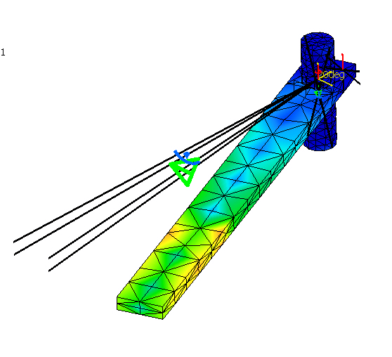

Hallo Leute,
ich hoffe sehr auf einen Tipp von euch: Mein Problem sind Rotationsfreiheitsgrade in V5 R15. Wenn ich z.B. wie im Bild eine Platte mit einem Bolzen über eine Gleitverbindung kopple, auf die Platte ein VirtuelPart mit Steuerroutine in der Achse des Bolzens lege, und bei diesem VirtuelPart den Freiheitsgrad um Z (Achse Bolzen) sperre ist alles ok. Erzwinge ich eine Rotation um 20° entstehen Spannungen aussen in der Platte (siehe Bild)???? Warum das, und warum so hoch??? Vielen dank für eure Hilfe
Gruß Andreas

ich vermute mal, daß Du das virtuelle Teil auf die Fläche der realen Geometrie der Platte referenziert hast. Es kommt nun natürlich darauf an, welche Art von virtuellem Teil Du gewählt hast (starres, bewegliches oder Kontaktteil). Dann können durchaus Spannungen auftreten. Die Beträge dieser sind aus dem Bild jedoch nicht zu erkennen. Ein paar Zusatzinformationen zu den Randbedingungen und Lasten dieser Baugruppe wären auch von Vorteil.
