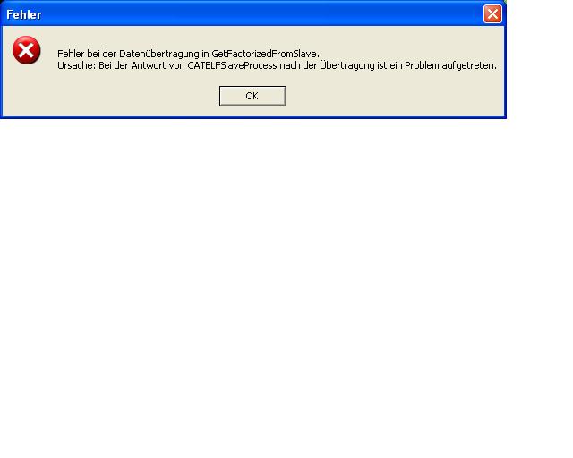

wie es scheint habe ich Probleme mit der Kommuniktation (siehe Anhang).
Dies tritt auf, wenn ich das FE-Netz automatisch verfeinern lassen.
Was kann ich dagegen tun? Ist das bei euch auch schon einmal vorgekommen?
CATIA wird in der Version V5R15 SP3 eingesetzt.

ich musste erst die catelfslaveprocess.exe als vertauenswürdige Anwendung in meiner Feuerwand eintragen.
