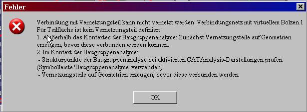

ich habe bei der berechnug das problem das er mir die im anhang liegende
fehlermeldung bringt. es liegt vermutlich damit zusammen das ich schrauben und muttern aus dem katalog eingefügt habe.
gibt es eine funktion mit der ich überprüfen kann ob ich genügend kontaktbedingungen verwendet habe damit nicht mehr die fehlermeldung
"Singularität" kommt.
vielen dank !

Da gibt's das Modellprüfprogramm. Das Icon sieht aus wie ne Ampel.
Darin gibt's einen Order Verbindungen. Wenn da irgendwo nicht OK steht gibt's nen Problem.
