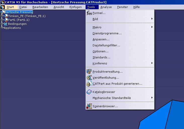

Malachy
Sehen Sie sich das Profil von Malachy an!   Senden Sie eine Private Message an Malachy  Schreiben Sie einen Gästebucheintrag für Malachy
Beiträge: 16
Registriert: 25.01.2005
erstellt am: 12. Aug. 2005 14:02    Editieren oder löschen Sie diesen Beitrag!  <-- editieren / zitieren -->   Antwort mit Zitat in Fett Antwort mit kursivem Zitat    Unities abgeben: 1 Unity (wenig hilfreich, aber dennoch)2 Unities3 Unities4 Unities5 Unities6 Unities7 Unities8 Unities9 Unities10 Unities Nur für Holger_S 10 Unities + Antwort hilfreich
Hallo nochmal.
Du mußt in der Product-Umgebung sein und da sollte das dann unter den Tools sein.
Ich benutze Release 14. War in der Release 12 aber glaube ich auch schon...
Habe ein Bild angehängt von dem Menu-Punkt,
Malachy
Holger_S
Sehen Sie sich das Profil von Holger_S an!   Senden Sie eine Private Message an Holger_S  Schreiben Sie einen Gästebucheintrag für Holger_S
Beiträge: 143
Registriert: 04.02.2005
CATIA V5 R16
erstellt am: 12. Aug. 2005 14:44    Editieren oder löschen Sie diesen Beitrag!  <-- editieren / zitieren -->   Antwort mit Zitat in Fett Antwort mit kursivem Zitat    Unities abgeben: 1 Unity (wenig hilfreich, aber dennoch)2 Unities3 Unities4 Unities5 Unities6 Unities7 Unities8 Unities9 Unities10 Unities
Hallo Malachy,
das Problem hat sich nun erledigt, das Tool "CATIA Part aus Product erstellen" musste bei mir jetzt nachträglich installiert werden, war vorher nicht dabei. Trotzdem Danke für den Tip, kann jetzt endlich weiterarbeiten.
Gruß Holger
PSchlebes
CAD Konstrukteur (Dipl.-Ing.)
Sehen Sie sich das Profil von PSchlebes an!   Senden Sie eine Private Message an PSchlebes  Schreiben Sie einen Gästebucheintrag für PSchlebes
Beiträge: 50
Registriert: 27.09.2004
erstellt am: 19. Aug. 2005 06:57    Editieren oder löschen Sie diesen Beitrag!  <-- editieren / zitieren -->   Antwort mit Zitat in Fett Antwort mit kursivem Zitat    Unities abgeben: 1 Unity (wenig hilfreich, aber dennoch)2 Unities3 Unities4 Unities5 Unities6 Unities7 Unities8 Unities9 Unities10 Unities Nur für Holger_S 10 Unities + Antwort hilfreich
Hallo Holger!
Falls Du nochmal diese Funktion installieren musst...
Dazu musst Du die *.env Datei suchen aus die Dein Catia zugreift.
Bei mir liegt diese Datei dort:
C:\Dokumente und Einstellungen\All Users\Anwendungsdaten\DassaultSystemes\CATEnv
Dort setzt Du einfach unter den vorhandenen Einträgen folgende hinzu.
IRD_PRODUCTTOPART=1
Anschließend die *.env Datei abspeichern, Catia neu starten und dann solltest Du die Funktion "CATPart aus Product generieren" im Assembly Design zur Auswahl angezeigt bekommen.
