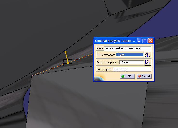

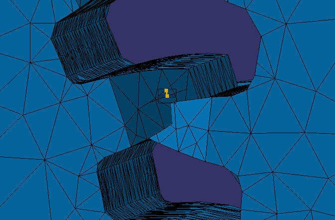

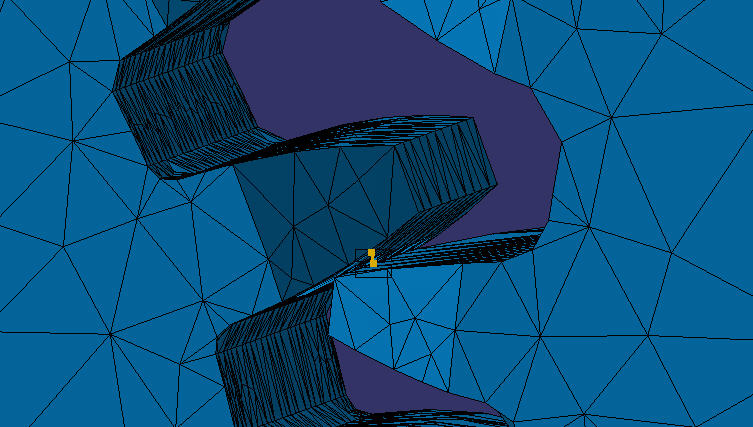

Hallo CAD.de Community,
habe erneut ein Problem in der GAS.
Diesmal möchte ich zwei aufeinander abwälzende Konturen vom Eingriff abhalten. Im Endeffekt ähnelt es einem Zahneingriff einer Getriebestufe.
Die Contact Connection Property scheint aber einfach ignoriert zu werden. Könnt ihr mir hier aushelfen?
Vielen Dank!
Fabian

Hallo Fabian!
Versuch mal, nicht nur die vordere Kante des Zahnes für die Kontaktbedingung zu nutzen sondern die komplette Zahnflanke, ob sich bei der Berechnung etwas ändert.
Du kannst auch mal versuchen, anstatt einer Analyseverbindung eine Kontaktverbindung im Produkt zu erstellen, welche dir im GPS als Basis für die Verbindungsdefinition dient.
Im Allgemeinen vermute ich, dass CATIA Probleme bei der Darstellung solcher Kontaktprobleme hat, da es für den Benutzer nicht möglich ist, alle Kontaktstellen exakt zu definieren. Dadurch können Netze aufeinander treffen, deren Beziehung zueinander nicht definiert ist.
