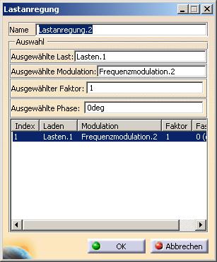

Ich habe über Excel zwei Modulationen eingelesen (Sinus zum testen, dann eine reale Anregungskurve) und zwei harmonsiche dynamische Antwortprozesse dazu erstellt.
Jetzt kommen die Probleme:

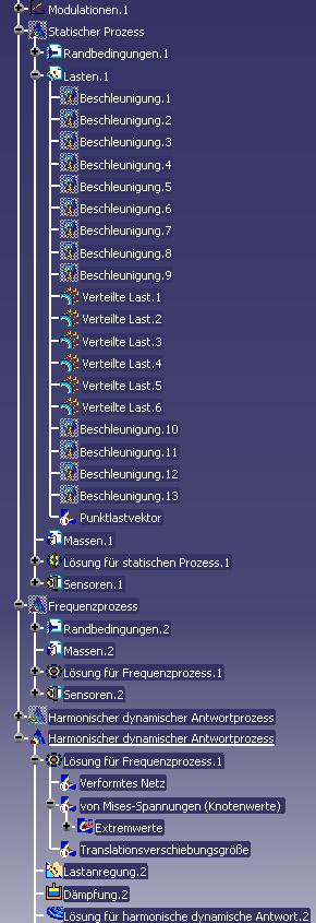

(1) --> Wenn ich die Lastanregung definieren will kann ich nur die Lasten.1 aus dem statischen Prozess auswählen. Ich kann keine Untergruppen bilden oder eine Lasten.2 aufmachen. In Lasten.1 stehen jedoch die angreifenden Kräfte ebenso wie die (Erd)Beschleunigungen.
Ergebnis: Catia moduliert nicht nur die Kräfte sondern auch die Erdanziehung (Kräfte testhalber auf 0 gestellt --> verformt sich immer noch)

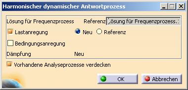

(3)--> Wenn man einen neuen "Harmonischen dynamischen Antwortprozess" erzeugt muß man ja auch eine Referenz angeben, was nur das Ergebnis des Frequenzprozesses (Lösung für Frequenzprozess.1) sein darf.
Wenn ich mir dann das Ergebnis der Rechnung ansehe (z.B. Spannungen oder Verformung) so liegt der 0-Wert bei dem Ergebnis der statischen Analyse (was nicht stimmt, weil hier ja schon die statischen Spannungen vorhanden sind).
Angezeigt werden wohl die nach dem bereits deformierten Modell auftretenden zusätzlichen Spannungen, die durch die Frequenzanregung herrühren (was irgendwie ziemlicher Quatsch wäre, oder?)
