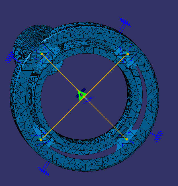

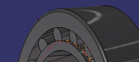

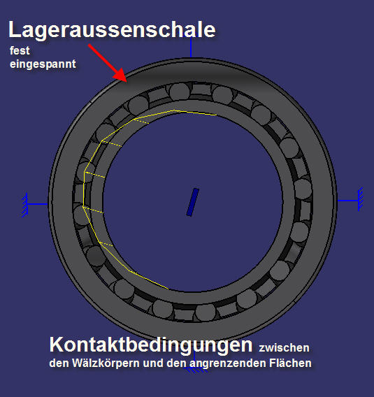

Hallo CAD.de Community,

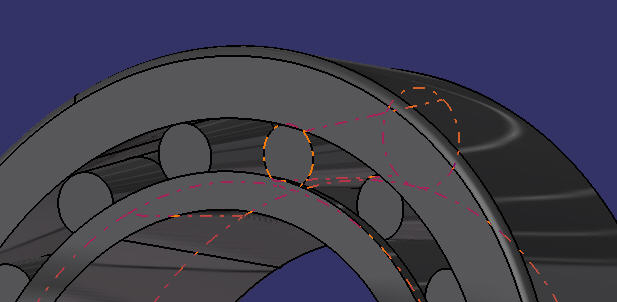

ich versuche seit geraumer Zeit ein Kegelrollenlager zu berechnen. Ich habe in einem Produkt die Lagerschalen sowie die Wälzkörper abgelegt.

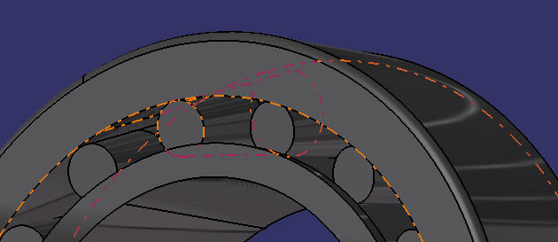

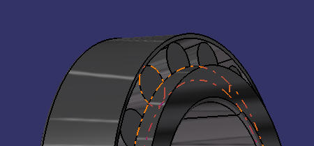

Über Analysis Connections habe ich Contact Properties auf die beteiligten Flächen angebracht. Das heißt Wälzkörper - Innenkontur Lagerinnenschale (pro Wälzkoerper einmal hinteren Anschlag, vorderen Anschlag sowie Wälzfläche), Wälzkörper - Innenkontur Lageraussenschale. (siehe Bilder im Anhang)
Die Lageraussenschale habe ich fest eingespannt, die Lagerinnenschale belaste ich mit einer Lagerlast.

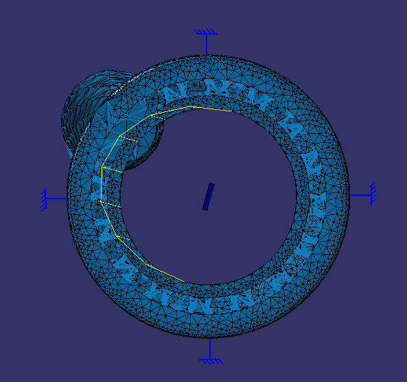

Es entsteht immer eine Singularität obwohl in meinen Augen alles bestimmt ist. Kontaktbedingungen zwischen den Elementen sowie Randbedingungen sind definiert, könnt ihr mir bitte helfen, es scheint als ob ich die Contact Property nicht ganz verstanden habe denn sonst würde er das ja rechnen! Im Anhang unter screenshot_2_DM findet ihr die Ausgabe nach der Anzeige der Singularität im Deformed Mesh. Ein Wälzkörper durchstößt die Lagerschalen (obwohl den beteiligten Flächen eine ContactProperty zugewiesen ist) und dickt sich auf.
Müssen die Flächen der Contact Property parallel zueinander sein?
Was für einen Fehler mache ich?

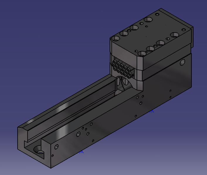

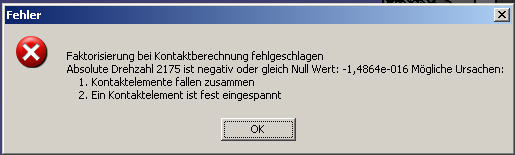

Hallo Fabsch!
Ich schlage mich zur Zeit auch mit ähnlichen Problemen herum. Hast du mal versucht, die einzelnen Wälzkörper noch weiter einzuschränken. Sie können sich unter anderem um ihre eigene Achse drehen. Dadurch hat Catia einen weiteren unbestimmten Freiheitsgrad, was es nicht berechnen kann. Das habe ich bei einer ähnlichen Berechnung auch getan. Bin gespannt, ob du die Berechnung zum laufen bekommst.
Vielleicht bekommst du dann eine Fehlermeldung, wie ich sie erhalten habe. Die beiden Abbildungen im Anhang zeigen zum einen das zu berechnende Bauteil und zum anderen die bei der Berechnung ausgegebene Fehlermeldung. Die im Bauteil sichtbaren Stifte sind alle untereinander und zu den jeweiligen Seitenwänden durch Kontaktverbindungen verbunden. In der oberen Platte steckt eine Hydraulik, die die Stifte von oben zusammenpressen soll. Theoretisch sollten 33 Kontaktbedingungen definiert werden. Leider nimmt das Programm nicht alle. Ich habe herausgefunden, dass Catia bei zwei Verbingungen motzt und die Fehlermeldung auswirft. Was mich dabei irritiert, ist die Tatsache, dass ich den betreffenden Stift genauso eingebaut habe, wie alle anderen und bei denen funktioniert es. Ich sollte noch hinzufügen, dass die Stifte an ihrem hinteren Ende fest eingespannt sind, um vorerst mögliche Singularitäten zu vermeiden. Für Vorschläge eurerseits bin ich euch sehr dankbar.
Gruß euer Sergeant

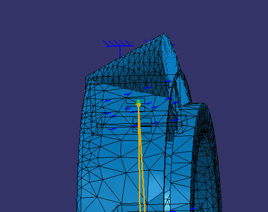

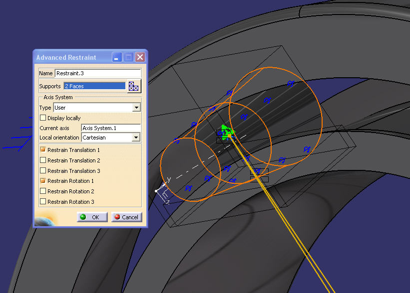

Hallo Kurt,
vielen Dank für den Tipp. Nach der Beschränkung der Verdrehung der Wälzkörper (sowie der Beschränkung der Translation entlang der Kegelachse) passiert weiterhin dasselbe Phänomen. Und das kuriose ist das Element dreht sich bei Visualisierung der Singularität.
Ich habe einen Advanced Restraint im lokalen Koordinatensystem auf die Wälzflächen der Wälzkörper angewandt. Wie kann ich alle dem Netz zu gehörigen Elemente an der Rotation hindern? Gibt es eine Möglichkeit Freiheitsgrade eines Volumen zu beschränken?
Vielen Dank und Gruß
Fabian

Hallo Kurt,
danke für die Antwort. Ich habe die Rollen wie du es beschrieben hast eingeschränkt (siehe Anhang).
Dennoch tritt das Problem weiterhin auf. Weitergehend habe ich mal alle Rotationen der Flächen eingeschräkt, doch weiterhin dreht sich der ganze Krempel. Ich bin mit meinem Latein am Ende.
Habt ihr noch Ideen?

Hallo Fabsch!
Versuche mal, deine Wälzkörper soweit einzuschränken, bis nur noch die Translation in in radialer Lagerrichtung frei ist. Vermutlich läuft die Berechnung dann. Evtl. kannst du auch die Translation in Wälzkörperrichtung freigeben.
