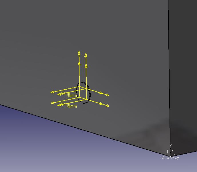

Hallo Zusammen,
folgendes Problem:
ich möchte mitten auf einer Fläche mit definiertem Abstand zum Rand eine Verschiebung aufbringen. Hierzu habe ich bis jetzt eine Art Vorsprung auf der Fläche angebracht(siehe jpg).
Jetzt ist mir allerdings aufgefallen, dass Catia dabei die folgenden Berechnungen (Verformung) nicht korrekt durchführt. Ich müsste also den Vorsprung weglassen und die Verschiebung irgendwie direkt auf der Fläche aufbringen.
Wenn ihr Ideen habt wär ich echt erfreut.
Danke im vorraus.
André

Du könntest versuchen den Bereich zu partitionieren. Ist in diesem Forum unter "Partitionieren von Flächen" erläutert. Damit kann man auf jeden Fall Kräfte auf die erstellten Bereiche aufbringen. Weiß aber nicht, ob das mit Verschiebungen klappt.
