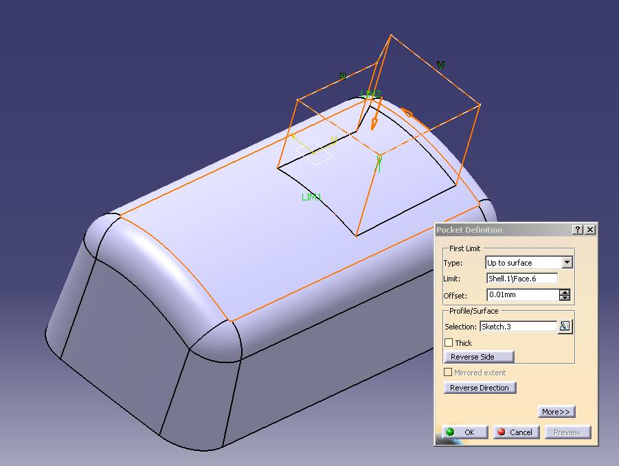

There is another more simple way to separate an area on the surface. You can create closed sketch to make a boundary for required area. Then you need to create pocket using pocket operation with the options (up to surface and offset 0.01mm). Please see the attached picture.
Regards
Igor Jogla
http://3d-point.net
[Diese Nachricht wurde von ij am 01. Mai. 2005 editiert.]

A simply but not very intelligent method. Someone recommended it already for some days.
rellika
ij
Konsultant
Sehen Sie sich das Profil von ij an!   Senden Sie eine Private Message an ij  Schreiben Sie einen Gästebucheintrag für ij
Beiträge: 7
Registriert: 01.05.2005
erstellt am: 02. Mai. 2005 11:28    Editieren oder löschen Sie diesen Beitrag!  <-- editieren / zitieren -->   Antwort mit Zitat in Fett Antwort mit kursivem Zitat    Unities abgeben: 1 Unity (wenig hilfreich, aber dennoch)2 Unities3 Unities4 Unities5 Unities6 Unities7 Unities8 Unities9 Unities10 Unities Nur für Komissar 10 Unities + Antwort hilfreich
Why not?
This method has a lot of advantages:
1. Very easy to create
2. Very ease to modify
3. Very ease to remove or deactivate
4. No bad influense to the mesh quality
5. No serious impact to analysis precision
Where you are seeing problems?
