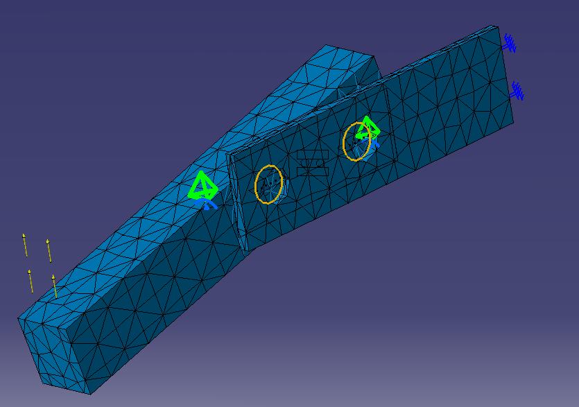

habe ein Problem beim Berechnen einer schubbelasteten Schweißnaht.
Dabei wollte ich einfach einen Block mit einer Platte durch 2 Bohrungen in der Platte verschweißen. Habe dazu Linienschweißnähte genommen und diese an den Kreisflächen der Bohrungen angesetzt. Als Typ habe ich Hexaederelemente verwendet. Wenn ich jetzt die Spannungen berechnen will wird aber immer eine Singularität festgestellt und der Block ist in der Verbindungsebene drehbar.
Ich hoffe mir kann jemand erklären woran das liegt.

Hat sich erledigt. Hatte falsches Element als Stützelement gewählt.
