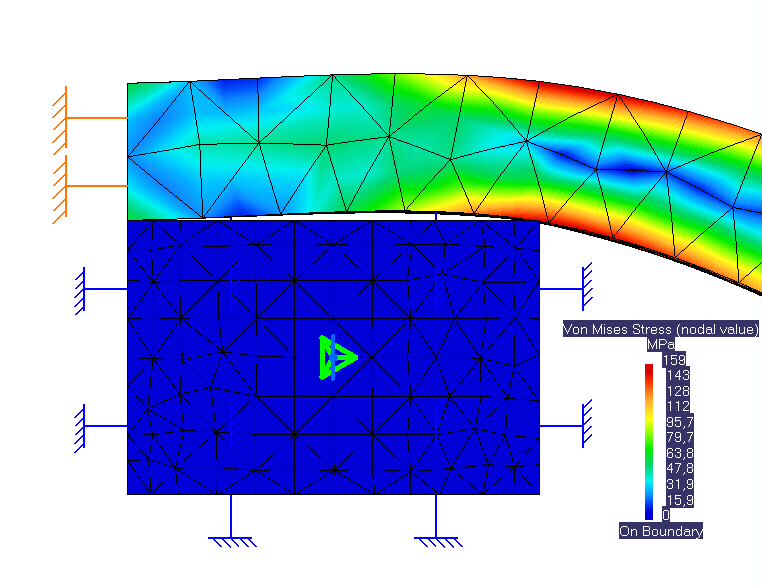

Hallo CATIA-FEM-Gemeinde,
ich habe folgende Frage an Euch:
Ist CATIAV5-FEM in der Lage folgende Problematik zu lösen bzw. näherungsweise darzustellen? (siehe Bild!!!)
Ich habe einen Biegebalken einseitig eingespannt und darunter einen Quader in der Product-Structur positioniert. Der Quader ist mit allen Flächen festeingespannt. Zwischen den beiden Körpern habe ich eine Kontaktbedingung definiert. Das Ergebnis geht, meiner Meinung nach, schon mal in die richtige Richtung.
Das Problem an dieser Stelle ist das nichtlineare Verhalten durch die Kontaktbedingung. Da CATIA bekanntlicher Weise nur lineare Probleme lösen kann, weiß ich nicht wie ich das Ergebnis werten kann.
Bitte teilt mir Eure Erfahrungen bzw. Euer Wissen mit.
DANKE.
Mirko

Da die beiden Kontaktflächen offensichtlich nicht gegeneinader gepreßt oder verspannt sind, sind Reibungseinflüße wohl kaum nennenswert. Das Ergebnis dürfte in Ordnung gehen.
