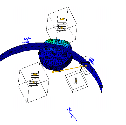

ich habe folgendes Problem: ich möchte ein Führungselemt (gelbes Part im Bild) entlang einer Führungskurve gleiten lassen. Die Spannungen an den Bauteilen spielen keine Rolle, da die 2 Bauteile nur führende Kunktion für den Rest der Baugruppe haben. Ich habe es mit der Gleitverbindung versucht, die ja bei geraden Teilen gut funktioniert. Doch hierbei bekomme ich kein Ergebnis (siehe Bild: Skalierungsfaktor 0,2). Ist sowas mit Catia überhaupt darstellbar? Bin wie immer dankbar für jeden Tipp!!

Schon mal Kontaktelemente versucht?

Kontaktverbindung bringt mir an dieser Stelle nichts, da die Teile dann voneinander abheben können, was ich aber nicht will.
