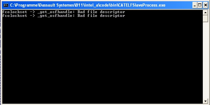

arbeite gerade an einer FEM berechnung; bestehend aus ca. 30 einzelteilen. habe die berechnung gestartet - alles supertoll, dann habe ich nach und nach das netz der jeweiligen einzelteile verkleinert und jeweils die berechnung neu gestartet. das ganze hat auch geklappt bis auf die letzten 2 einzelteile. beim einen hab ich das netz von 30mm auf 15mm verkleinert; wenn ich beim anderen (netz 30mm) das netz verkleinere, kommt während der berechnung jedesmal eine Fehlermeldung (siehe anhang). dann kackt catia ab und ich muss es beenden. wer kann mir helfen? vielen dank vorab.

Vermutlich hast Du die 3GB Einstellung für XP gesetzt.
Bei dieser Einstellung können Windows exe's mehr als 2GB allokieren (diese müssen jedoch in dieser Richtung hochgezüchtet werden). Im Falle von V5-FEM müssen neben CNEXT.exe auch folgende Dateien hochgepeppelt werden:
CATElfSlaveProcess.exe
CATELFContactSlave.exe
CATELFLancsosSlave.exe
CATELFNtknSlave.exe

ich habe genau das selbe Problem wie der andere CATIA-FEM-User mit dem Bad File Descriptor, den ich mittlerweile nicht mehr sehen kann, auch immer nach der Netzverfeinerung. Arbeitsspeicher ist genug frei, Festplattenplatz auch. Leider bin ich nicht Genie genug um die qualifiziert klingende Antwort zu verstehen. Gibts die auch für den Laien? Eilt!
