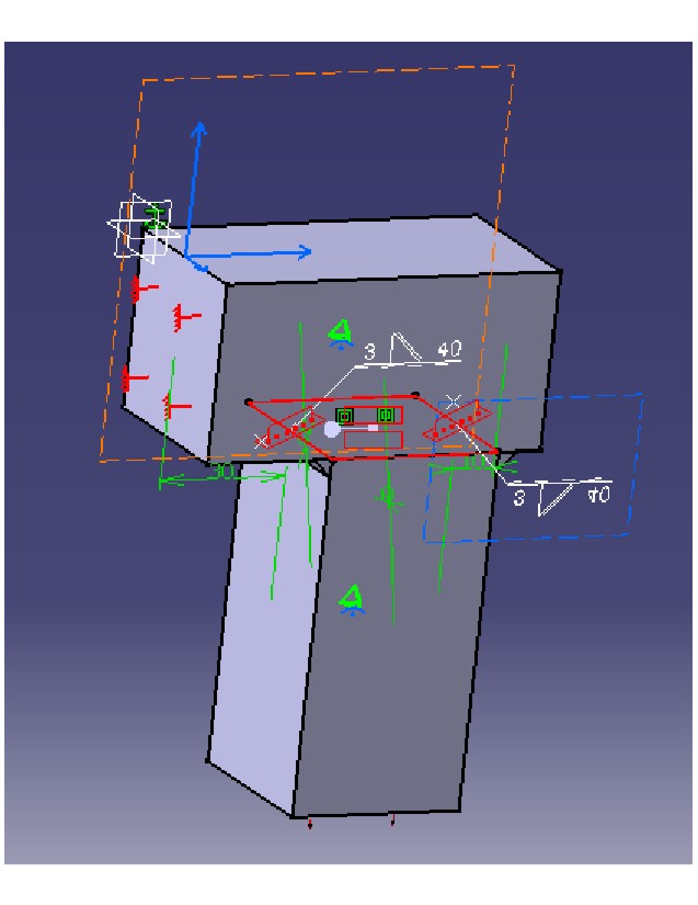

Bin trotz prompter Hilfe mit meinen Schweißteilberechnungen nicht recht weitergekommen. Habe deshalb eine kleine Beispielübung erstellt bei der meine Probleme recht einfach erkennbar sind:
Beispiel Schweißteil:
- 2 parts (40x40x80 mm)
- stahl
in weld design folgendermaßen verbunden:
- 1 kontaktbedingung
- 4 offset-bedingungen
- 2 Schweißnähte (als Material: Stahl gewählt)
dann bin ich in analysis connections:
- 1 Verbindung der Teilfläche - Teilfläche - Analyse (als Material: Stahl gewählt)
- 2 Verbindung der Nahtschweißanalyse (als Material: Stahl gewählt)
dann bin ich in generative structure design (siehe Bild):
- 1 Feste Einspannung an einer Fläche
- 1 Verteilte Last an einer Fläche
- 1 Kontaktverbindung
- 2 Nahtschweißverbindungen
wenn ich die Berechnung starte, kommt u.a. folgenden Fehlermeldung:
"Einheit Nahtschweißverbindung.1 kann nicht aktualisiert werden. Die Definition der Einheit prüfen."
oder
"Erzeugen einer ordnungsgemäßen Naht nicht möglich. Die durch die Nahtschweißverbindung.1 verbundenen Vernetzungen berühren sich."
Kann mir jemand weiterhelfen? Vielen Dank vorab! Viel "Spaß" beim nachbauen... ;-)
MfG Jochen

mach die solid schweissnaht raus
