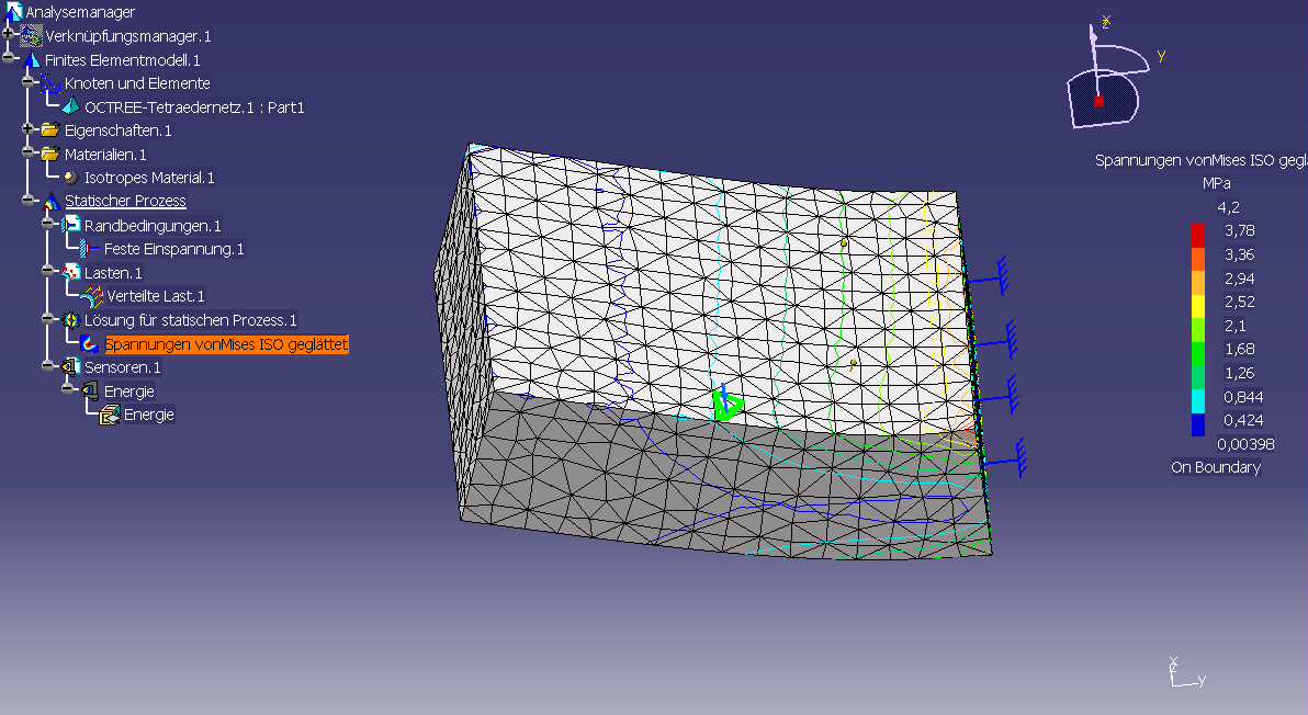

ich muss für eine Studienarbeit ein kleines FE-Modell erstellen.
Leider  bekomme ich keine Dasrtellung wie ich es von anderen FEM-Programmen kenne. Es werden nur die Übergangsbereiche als farbige Linie dargestellt, aber nicht das komplette Bauteil (s.Bild). Nur die "Fringe"-darstellung wird richtig farbig.
Kann mir da jemand helfen?
Flaka7

Hi ,
ich glaube du must die Darstellungsart ändern. ( Materialansicht)
Gruß aus Leipzig

Du mußt die Ansichtsoption umstellen
ANSICHT-Wiedergabemodus-Schattierung mit Material
Gruß Steff70
