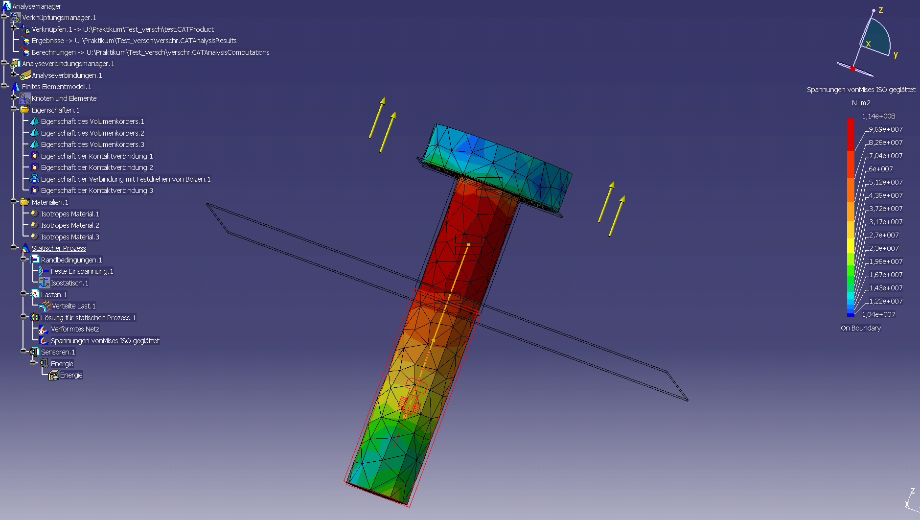

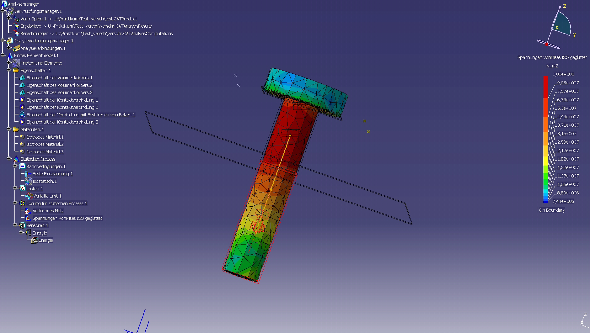

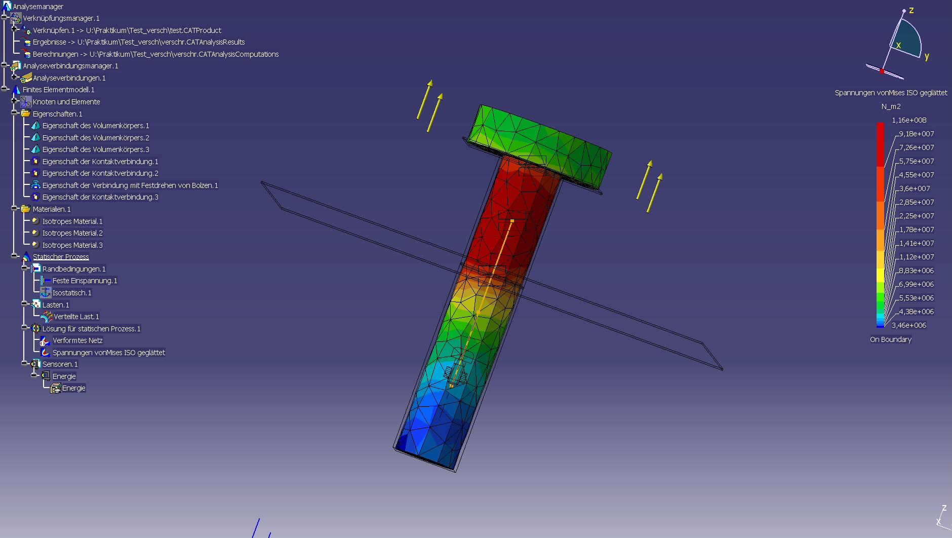

Moin bin beim testen mal wieder auf eine Frage gestoßen:
habe bolzen von rechts und links gleich goße verteilte Last
Spannung müßte doch (2*F)/A= (FL+FV)/A sein?!!
CATIA scheint aber immer nur eine Last zu beachten!
Die Bsp.Dateien sind das gleiche mit einer Verschraubung FL=FV
also müßte Kraft auf Schraube FL+FV sein Spannung=(FL+FV)/A
in Bild spannung immer fast gleich
was tun????
grüße Matthias

ich gehe mal davon aus das man die spannungen superpostionieren kann, oder nicht, und betrachte 2 getrennte lastfälle!!!
