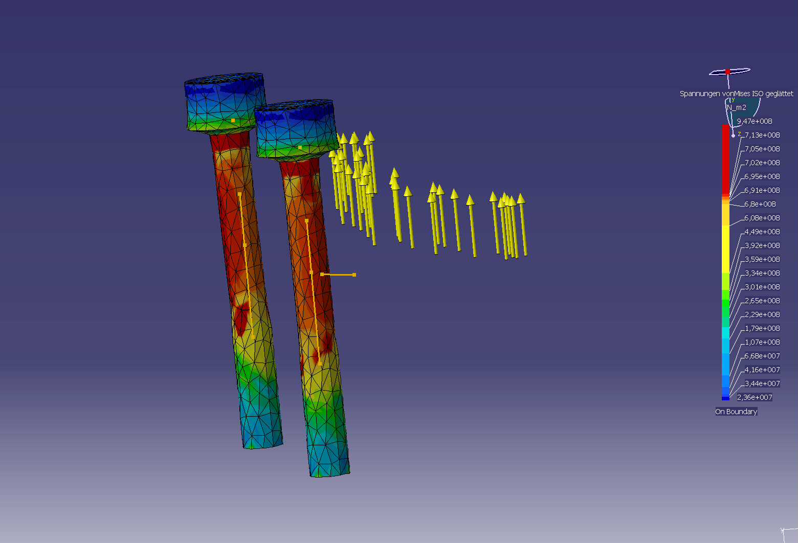

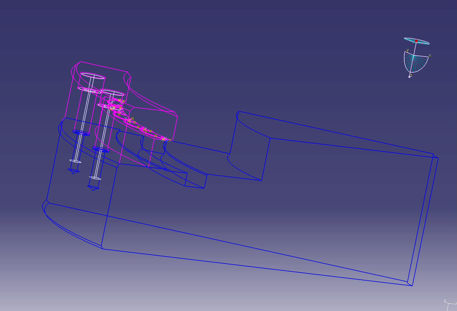

sitze immer noch an meinem Projekt (Klemmung), habe Ergebnisse die ich aber nicht logisch nachvollziehen kann, deshalb die Frage:
ist es in CATIA möglich das sich Kräfte die auf ein BT (WINKELRING (Magenta))wirken auch in einen BT (Schraube) auswirken.
Erzeugt Kraft auf Teil eins, Spannungen in teil zwei??
Beim nachrechnen war es mir nicht möglich die Ergebnisse zu bestätigen!!

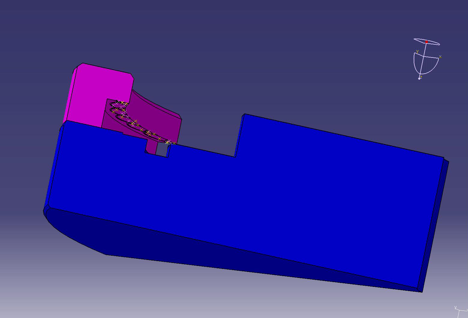

noch mal das Teil als glasmodell!!

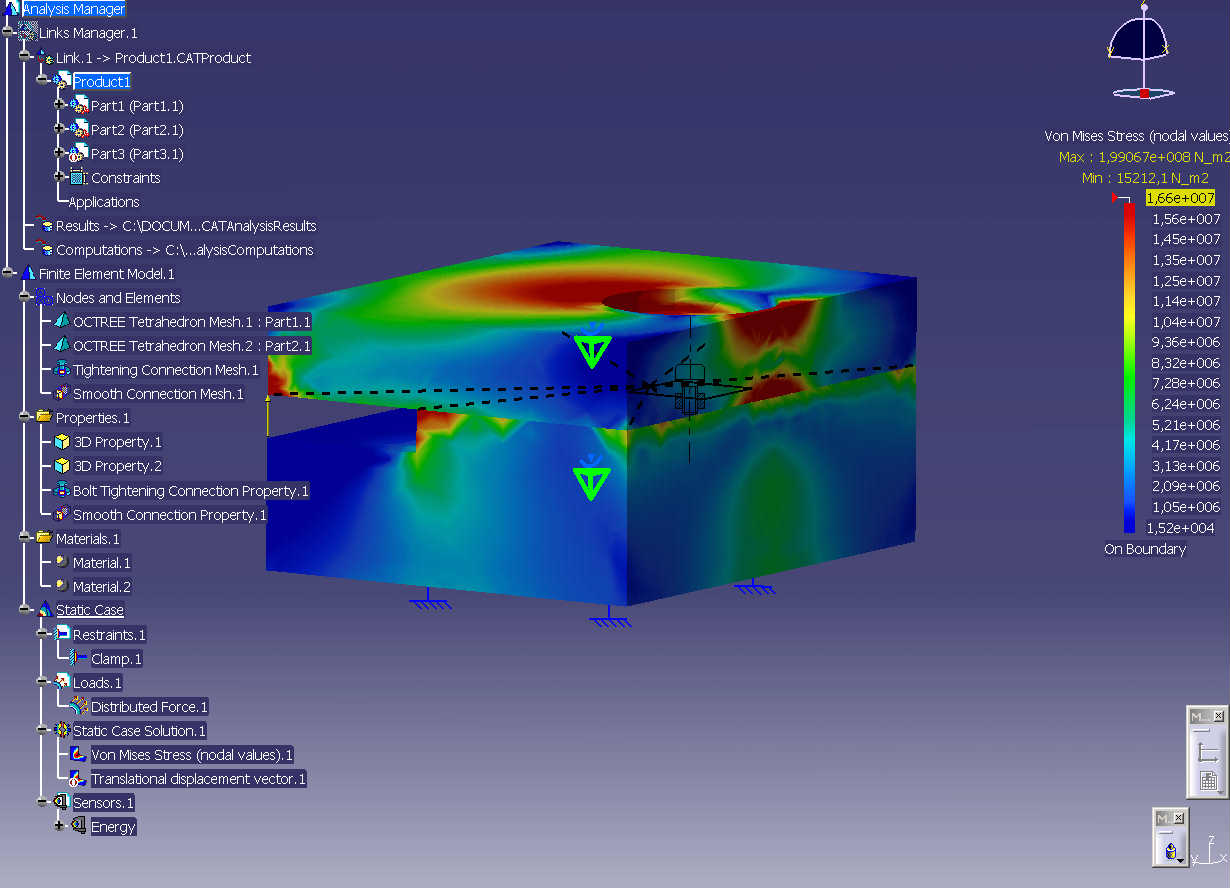

Hallo Matthias,
Nach mir ist es möglich. Alles ist nur eine Frage der FEM-Verbindungen. Du kannst auch an Stelle 3D Schrauben die Verbindung "Bolt Tightening Connection Property" nutzen, dann kannst du Kraft in Verbindung eingaben.

also ich habe zw.
Magenta und Blau eine Kontaktverb.,
zw. Blau und Schraube Bolzenverbindung,
zw. Magenta und Schraubenschaft Kontaktverb.
zw. Schaubenkopf und Magenta Senkung Kontakt
Blau fest eingespannt
Kraft auf magenta

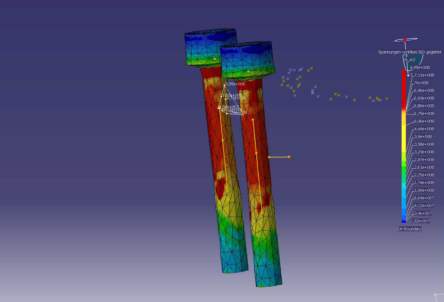

ALSO
die beiden schrauben sind mit 37kN vorgespannt
Spannung nach FEM= siehe bild 1
nach meiner theorie sigma=640N/mm^2 bei A=58mm^2
bild 2 BT mit Vorspannung und Last(32KN)
theorie sigma=920N/mm^2
FEM siehe Bild würd sagen fast der gleiche wert wie in bild eins!!
habe zw schraubenkopf und senkung KONTAKTVERBINDUNG!!!
DaNkE schon mal !!!
