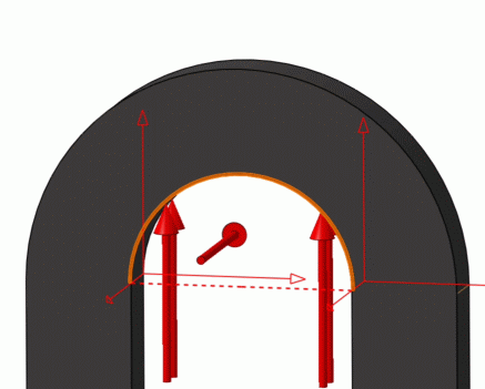

...lege einfach einen "hauchdünnen" Streifen (Block) auf deine Fläche (in meinem Bild der orange Rand) und lege darauf deine Last.
Eine "Beschichtung" ruiniert dir noch nicht das Modell!!
