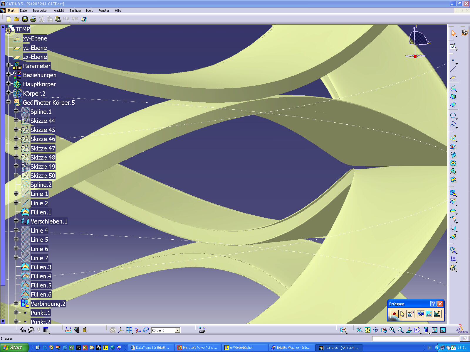

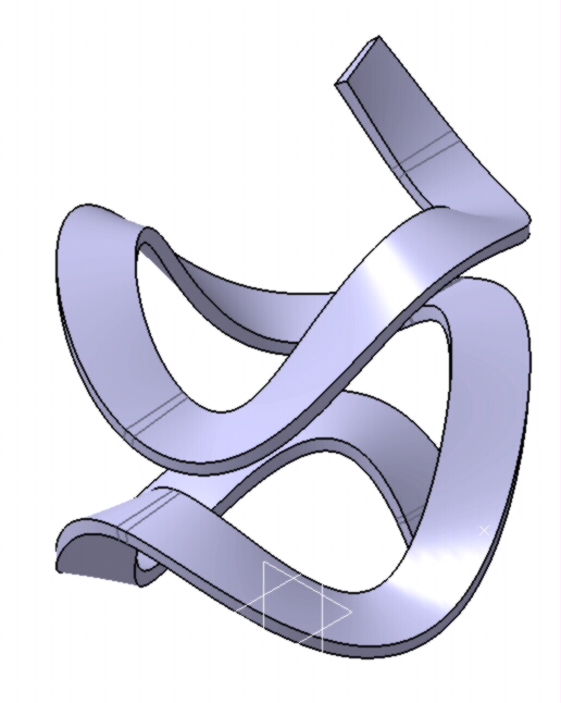

Bin gerade dabei eine für FEM-Berechnungen geeignete Wellenfeder zu konstruieren. Jetzt hab ich da folgendes Problem:
Eigentlich sollen sich nur immer Punkte am Aussenduchmesser berühren. Ich habe jedoch eine Linienberührung konstruiert (siehe Bild).
Das heißt, dass sich Flachband immer wieder verdreht.
Ich hoffe, dass ihr versteht, was ich meine, obwohl ich das Problem etwas unklar ausdrückte.
Ich bitte euch um zahlreiche Vorschläge, dieses Problem zu lösen!
Ganz liebe Grüße, Brigitte

ich weiß nicht, ob ich dich richtig verstanden habe: um Punktberührung zu machen würde ich den Querschnitt von den Wellen um 1° gegenüber horizontale Lage neigen lassen. Hast Du die Wellen als Sweep erzeugt? (ähnlich wie hier: [URL=http://ww3.cad.de/foren/ubb/Forum139/HTML/000744.shtml )]

Ich machte 2 Helix (wegen Materialstärke) und darauf Punkte, die ich mit einem Spline verband. Diesen Spline verwendete ich als Kurve für die Rippe, die meine jetzige (noch falsche) Wellenfeder ist.
Und noch was: soweit ich weiß, ist sweep eine Funktion aus V4 und nicht im V5 (zumindest in meiner deutschen Version nicht vorhanden). Ich hoffe, wir reden nicht aneinander vorbei und sprechen beide von Wellenfedererzeugung in Catia V5.

Gut, jetzt hab auch innen ein Spline. Will die beiden Splines (innen und Außen) und zwei Begrenzungslinien durch "Füllen" als Fläche machen. Jedoch schließt diese erzeute Fläche nicht mit dem Spline, sondern steht undefinierbar darüber hinaus.
was mache ich da blos falsch?!?!?

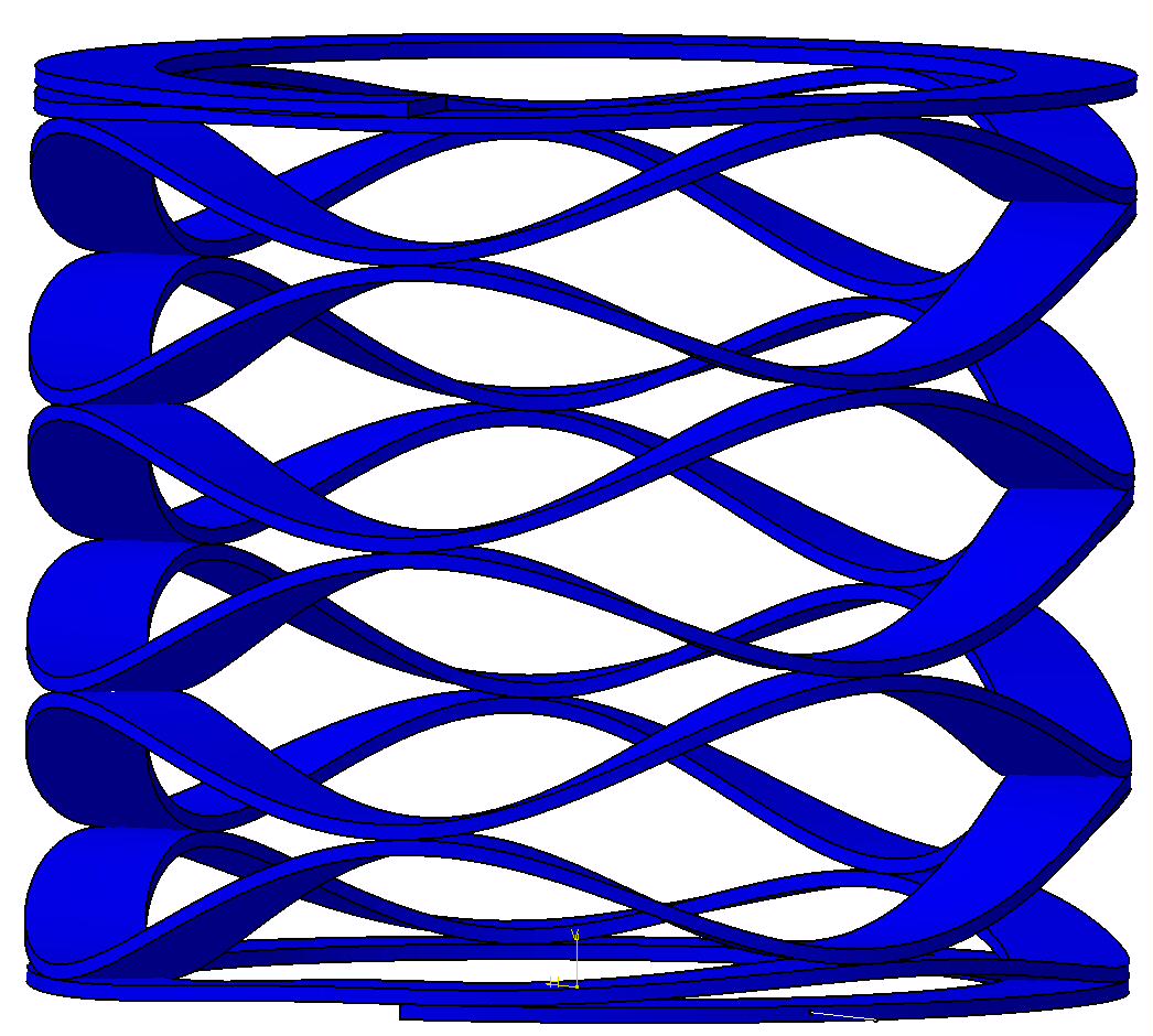

Wellenfeder.zip
Hallo Brigitte,
Sorry wegen späte Meldung von mir! also so ein Wellenfeder kann prinzipiell mit Law erzeugt werden, anbei ein Teil und ein Bild. Ich habe aber noch kein Fein-tuning gemacht, könnte aber Schwierigkeit bekommen. Du kannst aber weiter verfolgen.

Ich sah mir deine Datei gerade grob an und hab das Gefühl, dass weder der Winkel in der Verdrehung noch die Materialstärke von außen nach innen gleich ist.
Ich glaube, dass der Aufbau mit zwei Splines (einer am Außen- und der andere am Innendurchmesser)am besten ist, weil so (meiner Meinung nach) die Änderungsstabilität am besten gegeben ist.
Das hab ich ja schon so weit. Mein Problem ist aber noch immer, dass das "Füllen" der Fläche nicht so funktioniert, wie ich es mir vorstelle.
Also noch mal die Bitte: Erklärt mir, wie ich es am besten (mit Füllen oder Ähnlichem) löse!
LG Brigitte
