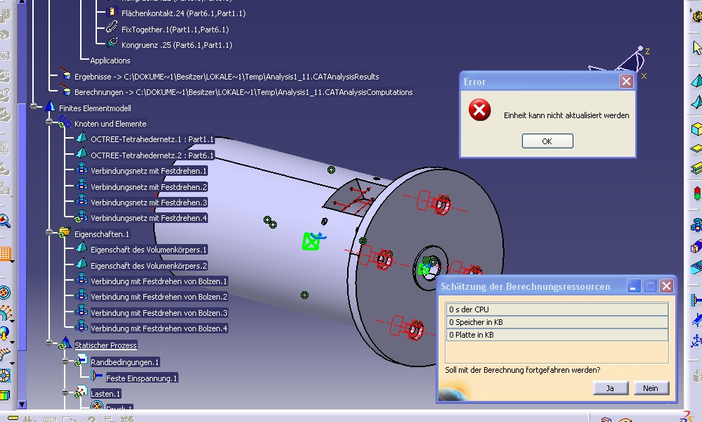

Hallo zusammen!
Bin gerade am verzweifeln und hoffe mir kann hier jemand weiterhelfen.
ich habe mein FEM-Modell soweit aufgebaut, dass ich die Berechnung starten kann. Das Netz wird berechnet und ich kann es mir auch anzeigen lassen. Wenn ich jedoch die komplette Berechnung durchlaufen lassen will, kommt schon nach kurzer Berechnungsdauer der Fehler " Einheit kann nicht aktualisiert werden" (siehe auch Dateianhang). Wie kann ich diesen Fehler beheben und in Zukunft vermeiden?
MFG Fox

Hi fox
Der Fehler liegt höchstwahrscheinlich bei den Analyseverbindungen des FE Modells.
- Manche Analyseverbindungen brauchen Materialangaben und ähnliches. Prüf nach, ob alles sauber definiert ist.
- Manche Arten von Analyseverbindungen sind empfindlich auf Designänderungen. Vor allem Analyseverbindungen, die zwischen Punkten aufgebaut sind, verlieren ihren Bezug nach einer Designänderung. Hierdurch werden die einzelnen Netze deiner Teile nicht mehr sauber miteinander verbunden.
Während meiner Diplomarbeit hatte ich genau mit der gleichen Fehlermeldung zu kämpfen, allerdings noch mit Release11. Vielleicht konnt ich dich auf die richtig Fährte bringen, zur Not kannst du dich ja nochmal mit einer genauren Beschreibung der verwendeten Verbindungsarten melden

Hallo sunsetman!
Habe deinen Rat beherzigt und versucht die fehlerhafte Analyseverbindung heraus zu filtern. Doch leider war dies bei 50 Analyseverbindungen ein Ding der Unmöglichkeit. Hab das Modell neu aufgebaut. Gibt es vieleicht einen Trick wie man die Analyseverbindung ermittelt?
Auf jeden Fall vielen Dank für den Tipp, werde ihn bei meinem nächsten Modell berücksichtigen.

hallöchen
ich hatte schon mal das gleiche problem. grund war zu wenig platz auf C:\, auch wenn ich eine andere adresse für die temporären und die ergebnisdaten angegeben hatte! sobald der berechnete speicherplatz den freien speicher auf dem laufwerk c überstieg, brachte er mir so ne meldung. abhilfe: alte berechnungsdaten löschen oder verschieben, auf c platz machen, oder zuerst mal die vernetzung n'stück gröber wählen, um zu sehen, obs grundsätzlich funzt.
