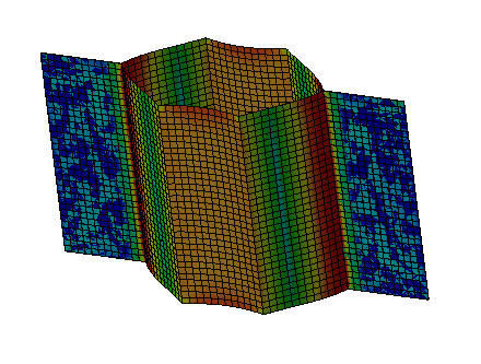

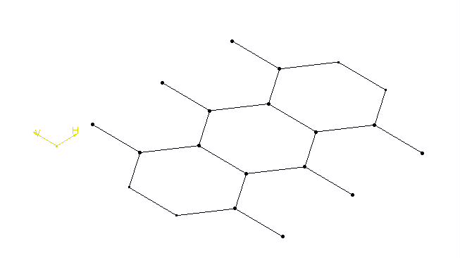

ich benötige für eine FEM-Berechnung eine zusammengefügte Fläche. Leider jedoch habe ich ein Flächenverbund der sich nicht zusammenfügen lässt. Zuerst hab ich versucht eine Skizze zu extrudieren, jedoch funktioniert dies auch nicht weil an mehreren Punkten 3 Linien in einen Punkt laufen.
Vielleicht hat ja jemand eine Lösungsvorschlag zur Hand.
Vielen Dank im voraus.
Gruß Olli

Hallo Olli,
was du willst geht nicht.
Die Regel ist: an eine Kante gehören genau 2 Flächen
...bei dir sind es 3
Du könntest einen dünnwandigen Solid aufbauen
Michael

Danke schonmal, aber ein dünnwandiges Solid hilft mir nicht weiter, weil ich Flächen vernetzen muss.
Trotzdem Danke
Gruß Oliver

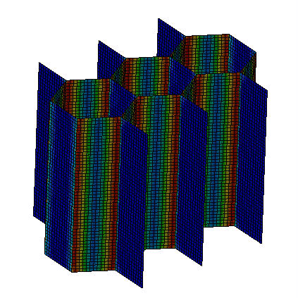

Es muss nicht das ganze Netz auf einmal entstehen. Kannst zuerst eine seite vernetzen und dann die andere Seite. Beim zweiten Mesh Part "Automatic mesh capture" mit entsprechenden Toleranz verwenden.
Sorry, Ich habe erst jetztz dein Bild gesehen. Du musst das gebiet in topologisch offenen Bereiche unterteilen (keine T-Stösse). Dann an einem Ende mit der Vernetzung anfangen und mit der oberen Methode das Netz ergänzen(8 Mesh Parts).

danke für deine Hilfe. Habe es aber mittlerweile hinbekommen. Da die Flächen in Realität dünne verklebte Aluminiumschichten sind, habe ich einfach an den verklebten Stellen eine doppelte Wandstärke angenommen. Mittelerweile funktioniert es sogar mit einer Berechnung der Klebeverbindung.
Gruß Olli
