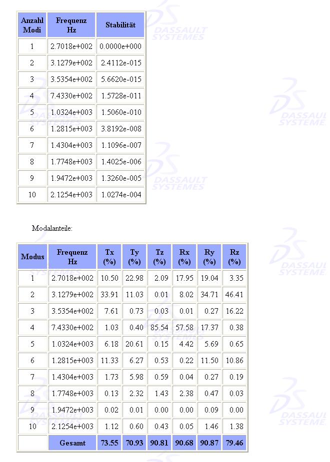

ich habe eine Frequenzanalyse gerechnet und eine Ergebniss-Html-Seite erstellt. Leider kann ich nichts mit den Tabellen (Stabilität und Modalanteile) anfangen, habe Tabellen als Dateien angehängt.
Kann mir jemand diese Sachen erklären?

bin auch gerade am tüfteln mit der Frequenzanalyse. Du hast sehr kleine Schwingungswerte erhalten, wie hast Du denn Dein Bauteil gelagert? Hast Du eine Belastung angebracht oder ist Dein Bauteil unbelastet? Gib mir doch bitte mal genauere Informationen, dann kann ich Dir vielleicht helfen..
Ne Frage an Dich: Ich habe gestern auch ein Berechung erstellt, aber die Verformungen und Spannungen im Frequenzprozess sind ein veilfaches höher als im statischen, kannst Du mir vielleicht eine Erklärung geben?

die Werte für die Frequenzen sind falsch. Zu dem Zeitpunkt der Analyse habe ich noch nicht mit der isostatischen Randbedingung gearbeitet. Mit isostatischer Lagerung bekomme ich aber realistische Werte (ca.3 Hz), allerdings sagen mir die Bezeichnungen Stabilität und Modalanteile überhaupt nichts. Was wird damit beschrieben?
Bei Deinem Problem bin ich mir nicht sicher. Aber kann es sein, dass die hohen Spannungen und Verformungen im ersten Resonanzfall auftreten (erste (unterste) Eigenfrequenz). Im Dynamischen treten Lastspitzen oder kritische Impulse auf(hohe Beschleunigungen), wodurch dann natürlich auch höhere Spannungswerte und Verformungen auftreten.

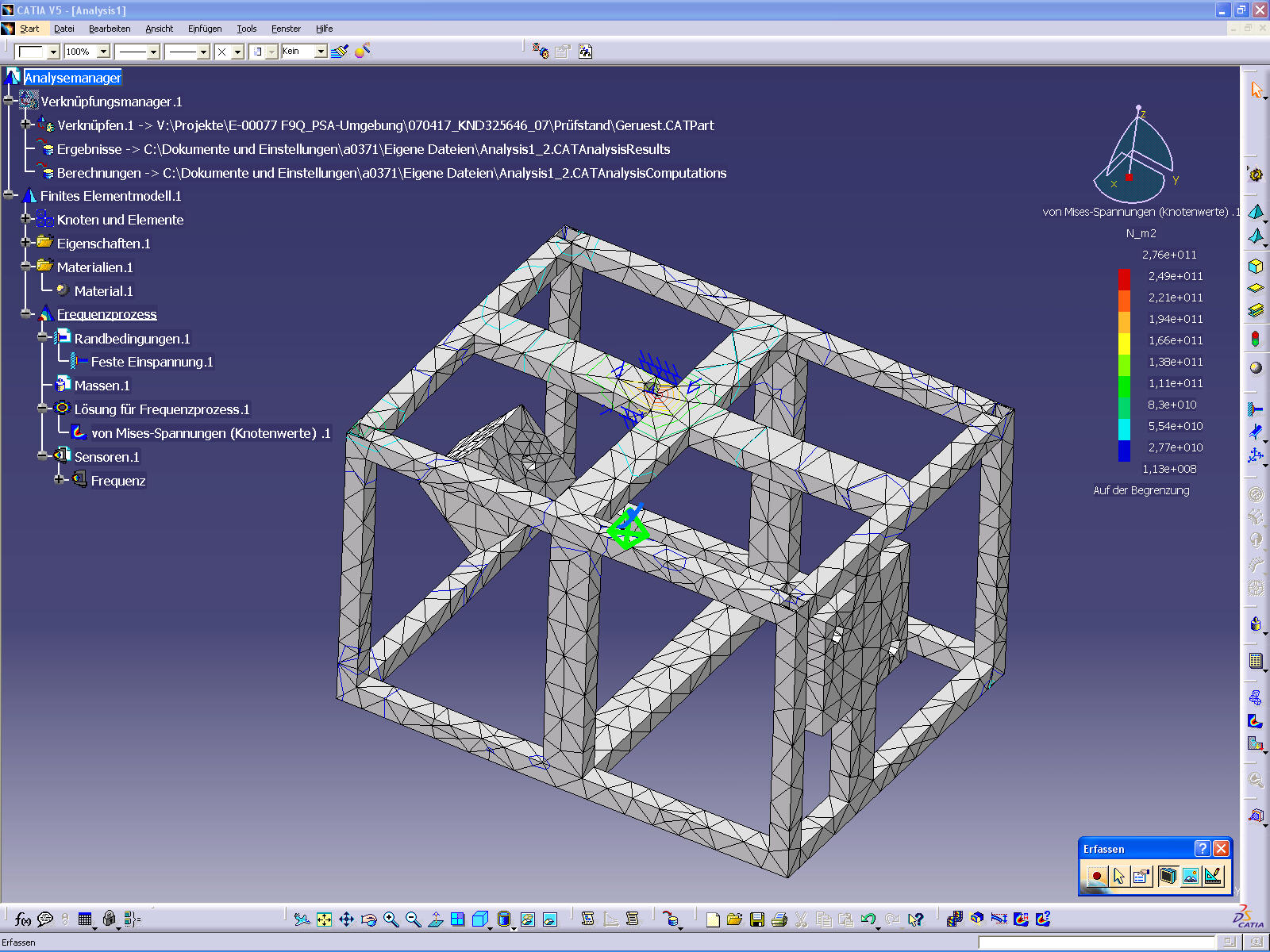

ich hab da auch mal eine Frage zu der Frequenzanalyse von Catia V5
ich habe wie auf dem Bild zusehen ist einen Rahmen gebaut der auf seine Eigenfrequenz hin untersucht werden soll. Die Einspannung ist oben zusehen dies ist auch gleichzeitig der Befestigungspunkt (feste EInspannung).

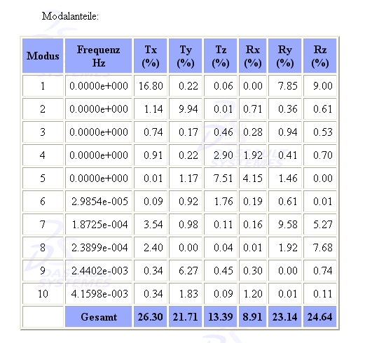

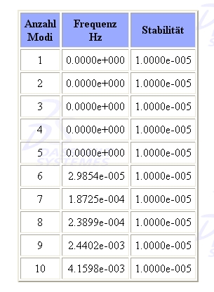

Nun meine Frage wie sehe ich nun welche die Eigenfrequenz des Rahmens ist da ich wenn ich das berechnen lasse viele Modi als Ergebniss bekomme!? vielleicht kann mir das jemand erklären hab die Ergebnisse auch bei gefügt
THX

alle Modi sind Eigenfrquenzen/Resonanzen des Rahmens,
Im Film (Buton mit Film drauf) kannst Du sehen wie der Rahmen in der jeweiligen Frequenz schwingt.
Eine Gitarre oder ein Klavier... können ja auch mehr als einen Ton erzeugen.

heißt also das die Ergebnisse die verschiedenen Eigenfrequenzen des Bauteils sind!

Jedes Bauteil müsste theoretisch soviele Eigenfrequenzen wie Freiheitsgrade haben, was normalerweise ziemlich viele sind. Ich glaube CATIA rechnet die 10 niedrigsten aus. Die 10 Eigenmoden müsstest du dann auch visualisieren können.
Die Modalanteile geben dir die Info, in welche Richtung sich das Bauteil mit welchem Anteil bei der Eigenfrequenz/Eigenform bewegt.
