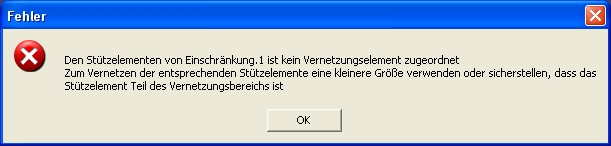

ich versuche verzweifelt an eine Balkenstruktur Lagerbedingungen anzubringen. Allerdings kommt während der Berechnung immer die Fehlermeldung: Dem Lagerpunkt sei kein Vernetzungselement zugeordnet.
(siehe Dateianhang)
Habe die Vernetzung mit sehr kleinen Elementen schon probiert.
Kann mir jemand 'nen Rat geben?

Versuch den Vertex (das Ende der Linie) zu lagern und nicht den Punkt den Du verwendet hast um die Linie zu erstellen.
