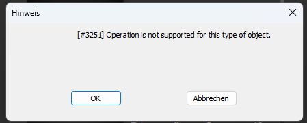

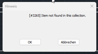

Seit aktuell anfangs dieser Woche bekommen wir Fehlermeldungen beim Aufstarten des ECSCAD-2019. (siehe Bild(er) im Anhang)
Das Arbeiten scheint zwar in der Bearbeitung normal möglich zu sein,
jedoch, beim öffnen des Hauptkataloges werden die Symbole, Makros nicht mehr angezeigt und können somit nicht wie gewohnt Änderungen vorgenommen werden.
Ganz anfänglich bekam ich die Meldung gleich beim Aufstarten von ECSCAD:
"Änderungen im Konsolenregistrierungsprogram vornehmen?"
Dies habe ich wie oft zuvor schon mit "JA" quittiert.
Wer kann mir diesbezüglich weiterhelfen?
Vielen Dank für Rückmeldungen.

leider macht sich das längst erreichte lebensende von ecscad wieder vermehrt bemerkbar... Am Besten auf den Wiederherstellungspunkt vor den letzten Updates zurück setzen.
Natürlich kann man da wieder was zurechtfummeln, aber es wird halt nicht mehr besser...
...oder noch besser eXs nutzen, was hindert Euch noch?

Ich habe seit dieser Woche dieselbe Fehlermeldung wie du und bei der anderen CAD-Station ist dies anscheinend schon länger so.

scheint dich wohl wieder einer der mittlerweile unzähligen MS Updates für Office erwischt zu haben, eine Neuinstallation der Uralt ACDBE ist unumgänglich.
Melde dich per PM wenn du konkret mit Adminrechten Unterstützung auf deinem Endgerät benötigst

Für das obenstehende Problem ist das Update KB5002812 verantwortlich (mindestens bei uns). Wenn man dieses deinstalliert, läuft es wieder.
Windows wird aber immer wieder versuchen dieses zu installieren. Dafür gibt es ein Tool hide updates von Microsoft. Mit dem kann man Updates dauerhaft blockieren.
