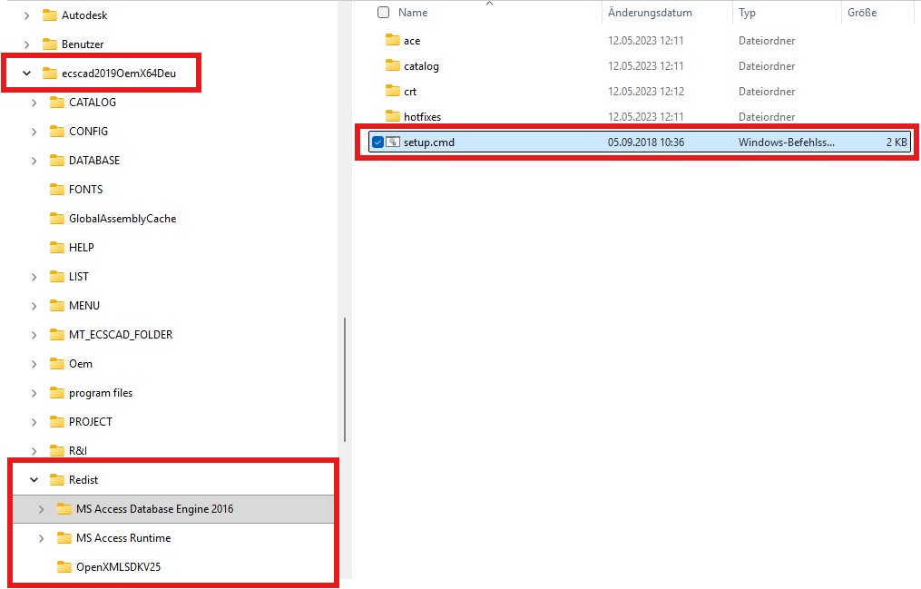

Seit gestern erscheint bei uns beim Seitenwechsel / Seitenaufruf bei ECSCAD die Meldung [#3251] Operation is not supported for this type of object. Habe dann gesehen das Windows zwei Securityupdates eingespielt hat. (KB5002812 + KB5002819). Wenn ich KB5002812 entferne läuft ECSCAD wieder ohne Meldung. Ich habe ein Tool mit dem ich die Updates blockieren kann. Da das Securityupdate aber eine Lücke schliesst bei der per Remote Code ausgeführt werden kann, wollte ich fragen ob da noch andere Lösungsansätze vorhanden sind und ob das Problem sonst noch bei jemandem aufgetreten ist.

Das Problem beschäftigt mich fast täglich und es tritt oft dann auf, wenn Microsoft ein neues Windows-Update eingespielt hat. Dabei wird oftmals die "DatabaseEngine" zerschossen, welche in der ecsCAD-Installation integriert ist.
Um dies zu reparieren gibt es eine einfache Lösung, welche aber von einem Nutzer mit Admin-Rechten ausgeführt werden muss. Bei grossen Firmen (bei uns sind es etwa 40 CAD-Nutzer) lohnt sich ein Script-Tool wie Baramundi. Da sind wir aber selbst noch am Testen und da kann ich noch keine Lösung bieten.
Die einfache Lösung ist, dass man beim oben benannten Fehler, die DatabaseEngine neu installiert. Dabei hat dies keinen Einfluss auf die Projektdatenbanken, dies betrifft nur die korrekte Funktion von ecsCAD.
Dazu habe ich Abbildungen angefügt: Man geht in das Installationsverzeichnis von ecsCAD, in unserem Fall ist dies der Ordner "ecscad2019OemX64Deu", dies kann aber natürlich von Fall zu Fall abweichen. Dort sucht man sich dann den Ordner "Redist", dann geht man zu "MS Access Database Engine 2016" und diesem Ordner führt man die "setup.cmd" aus. Es öffnet sich dann ein Shell auf dem Desktop, wo die programmierten Routinen ablaufen. Dann die Meldungen beachten, ob es installiert werden konnte - am Schluss wird das Fenster automatisch wieder geschlossen.
Hinweis: Sollte das Installationsverzeichnis auf dem PC nicht mehr vorhanden sein, kann man den darin enthaltenen Ordner "Redist" auch von woanders kopieren und direkt im C:\ ablegen. Wichtig ist, dass bei Ausführung der "setup.cmd" diese Datei und der gesamte Ordnerinhalt von Redist lokal vorhanden ist. Von einem Serverlaufwerk aus zu installieren hat bei mir nicht funktioniert.
Beim nächsten Start von ecsCAD kann es sein, dass weitere Admin-Bestätigungen nötig sind, dies sollte aber nicht wiederkehrend der Fall sein.

manchmal reicht auch nur die erneute, korrekte Registrierung der "alten" dll, ich hab dazu mal was geschrieben
https://14ecad.zammad.com/help/de-de/13-ecscad-2019/10-reset-accesdatabaseengine-2016-x64-acdbe
im übrigen gilt natürlich, dass das Lebensende 6 Jahre nach letztem Release (Microsoftseitig) halt leider, wie Pascal anmerkt gekommen ist...
