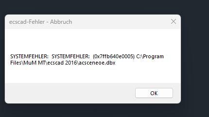

Hallo ,wir haben ein Problem:
auf einem unserer Rechner läuft noch ECSCAD2016 unter W10 für ca.1500 Altprojekte .
Nun haben wir den Rechner von W10 auf w11 umgestellt und erhalten folgende Fehlermeldung s.Anhang
Kann jemand helfen ???

Die Zeiten von ecscad 2016 sind doch längst um! war damals nicht mal offizielle Betriebsumgebung mit Win10, zum Glück ging das aber ja scheinbar noch gut, vermutlich auch noch mit altem Office, da gibt es ja Komponenten die nur zu Office 2010 (ACDBE) kompatibel waren.
Jetzt frag ich dich was Euch denn hindert auf ecscad 2019 aktualisiert zu haben? Da müssen die Daten ja auch sein damit die irgendwann mal ins Nachfolgeprodukt eXs migriert werden können...
Natürlich kriegt man auch sowas irgendwie hingebogen, aber nur nach Aufwand, melde dich bei Interesse per PM

Wie RePao korrekt schreibt, ist ecscad 2016 eine veraltete Version und nicht für Windows 11 freigegeben. Man sollte ecscad 2019 installieren, dort können die 2016-Projekte ohne Probleme eingelesen werden, um anschließend auf das aktuelle Nachfolgeprodukt eXs umzusteigen.
