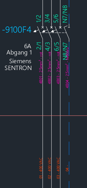

Gibt es eine Beschreibung für die Anzeige des Querschnitts bei Verdrahtungsadern im Schaltschrank mittels Verbindungen und dem SymbolEL-SY-WIN0-001?

Darstellung der Verbindungsinformationen ist eine Frage der System- bzw. der Projektkonfiguration und natürlich dem Abfüllen der entsprechenden Eigenschaften, da sollte nichts an diesem Symbol gefummelt werden. Eine minimale Grundschulung ist halt leider nötig, bei so mächtigen Werkzeugen. Wende dich an dein Betreuer deines Vertrauens
viel Erfolg und frohes Schaffen
