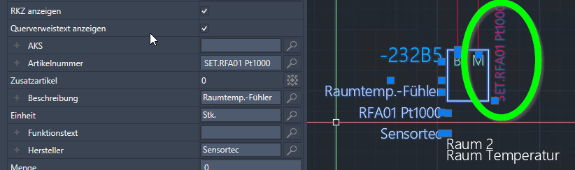

gibt es eine Möglichkeit, die Artikelnummern sämtlicher Komponenten auszublenden (Detail siehe Anhang)?
Unter Projekt - rechte Maustaste - Projekteinstellungen konnte ich keine solche Einstellung finden.
Vielen Dank im Voraus für euer Feedback

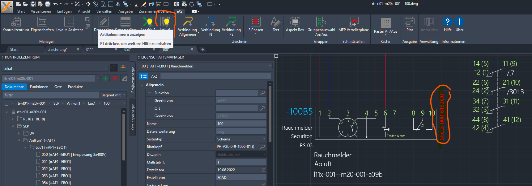

Natürlich
oben im eXs Ribbon ArtikelNr ein- bzw. ausblenden.
PS: kann man notfalls auch im PDF noch ein- bzw. ausblenden.
viel Erfolg und frohes Schaffen

super, klappt bestens! Vielen Dank für die superschnelle Antwort, René
