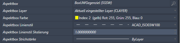

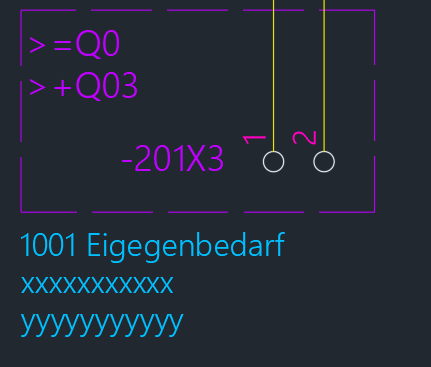

Hallo Zusammen
Hat jemand eine Anleitung für die Aspekt Box?
Ich brauche diese um einer Klemme zu sagen, dass diese in einem anderen Schema ist.
Und kann ich diese Aspekt Box als ein Symbol speichern?
Da ich sonst jedes Mal spiegeln muss und den Text zentrieren und diese noch verschieben.
Wenn ich das Symbol speichere, kann ich nachher die Funktion und den Ort nicht mehr ändern.
im Anhang sieht ihr es wie ich es möchte und beim zweiten Bild sieht ihr wie es meistens herauskommt.
Ich hoffe jemand von euch kann mir behilflich sein...

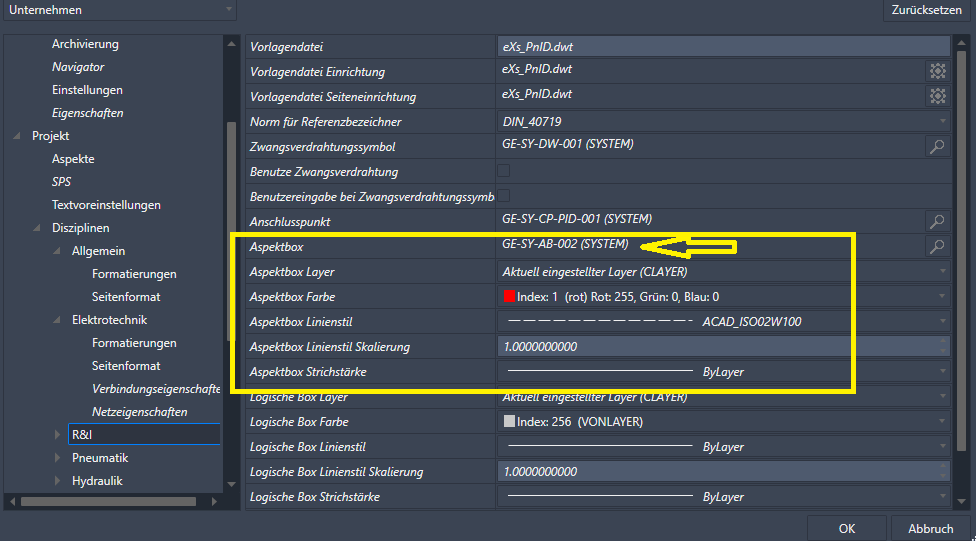

Hallo Niwen
In den Systemeinstellungen kannst du unter Projekt für jede Disziplin die Aspektbox definieren. Die Platzierung fürs RKZ wird im Symbol festgelegt (Bei mum ist es unter System/Sonstige abgelegt. (GE-SY-AB-001) Erstelle dir eine Kopie und passe das Symbol nach deinen Wünschen an. Nicht vergessen in den Systemeinstellungen dein neues Symbol einzutragen. Das ist eigentlich schon alles. Wie bei jedem Symbol kann man auch einer Aspektbox weitere Eigenschaften anfügen.
Ich hänge dir noch 2 Bilder an.
Hoffe das hat geholfen.

Hallo SonBub
Danke für deine schnelle Antwort.
Wenn ich bei den Systemeinstellungen die Formatierung (Farbe und Linientyp) ändere, übernimmt es dies leider nicht.
Hast du mir hier einen Tipp was ich falsch mache?

Hallo niwen
Die neuen Einstellung greifen leider nicht in einem bestehenden Projekt. Wenn du ein neues Projekt erstellst, sollte es richtig sein.

Hallo niwen
Ich habe gestern noch einen Typ vom Profi bekommen.  Du kannst dir auch ein Makro erstellen. Hatte diese Möglichkeit nicht in Betracht gezogen.
