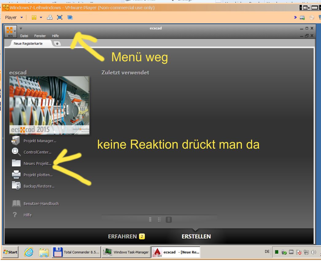

als Test wurde ecscad 2015 in der 64 Bit Version auf eine vm (Windows 7 Prof 64 Bit) installiert. MUM ecscad SP2 wurde installiert.
Nun scheint, ohne Zutun, das ganze Menü nicht zu funktionieren / ist nicht vorhanden. ecscad startet. Zum einen gibt es kein normales Menü und zum anderen: Klicke ich auf "ControlCenter" usw. tut sich gar nichts. Das Menü scheint komplett kaputt zu sein.
Für einen kleinen Augenblick war das Menü sichtbar. Dann poppte so ein Dialog auf bez. Registry - kam von ecscad 2015 - das dann bestätigt und das kurze normale Menü war wieder weg
Was tun?

Hallo forum-cad,
also, wenn ich das jetzt richtig verstehe, kann man auf der Seite die beim Start von ecscad sichtbar wird, gar nichts machen?
Das klingt eher nach Berechtigungsproblem...
Hast Du die Berechtigungen überprüft?
ecscad benötig auf das Verzeichnis "C:\ProgramData\MuM MT\ecscad 2015\data“ Vollzugriff...
Wurde die "ecs_deu_pro.cuix" nochmal geladen?
Zur Not, einfach mal einen Screenshot schicken

Ich habe die NTFS-Rechte geändert. Hilft nix. Menü immer noch kaputt.
- MOMENT -
Habe ein wenig herumgeklickt und dann hat es irgendwas aktualisiert und die Menüpunkte funktionieren nun plötzlich. Einen stabilen Eindruck macht das nicht wirklich... Jetzt muß ich nur noch schauen, warum die Lizenz plötzlich tot ist ...

Hallo forum-cad,
Das Menü taucht erst auf, wenn bspw. ein Projekt geöffnet wurde.
Dass am Anfang nichts ging, lag an den Berechtigungen.

Problem ist gelöst.
Nach ein paar Mails, sind wir dem Problem auf die Schliche gekommen. ;-)
Der Lizenzmanager war nicht eingerichtet, danach lief ecscad. ;-)

Ja - vielen Dank! War mir nicht klar, daß da der ganze Lizenzmanager installiert werden mußte.
Danke und Gruß Dir
