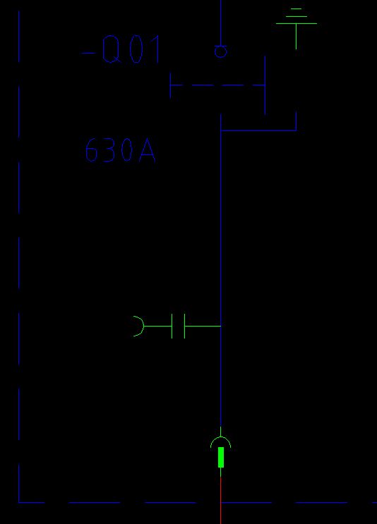

mein aktuelles Problem bezieht sich auf die unterschiedliche Farbdarstellung innerhalb ecscad2012.
In Schaltplänen sollen einige Bereiche farblich hervorgehoben werden. (Linien, Symbole, Text, etc). Diese Hervorhebung soll möglichst einfach hinzu, bzw. abgeschaltet werden können.
Über die Layer, bzw. Farbsteuerung konnte ich die Farbe bereits ändern, jedoch lässt sich die Symbolfarbe nicht ändern.
Habt ihr einen Tipp, oder bessere Vorgehensweisen?

Salü Andree3005,
Die Manipulationen an den logischen Objekten ist eher nicht zu empfehlen, da bei einer nachfolgenden Modifikation ja uU. wieder viel Handarbeit angelegt werden muss.
Ich würde da einfach eine zeichnerisches Feld darüberlegen oder eine Abdeckfläche _Wipeout diese mit Solid oder anderer Scharffur füllen und mit der Ebnenensteuerung hinter oder je nach "Füllgrad" vor die logisch gezeichneten Objekte legen.
viel Erfolg und frohes Schaffen
RePa
