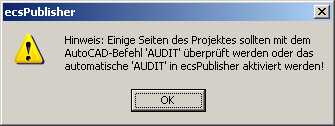

ich arbeite mit ecscad2012 und habe bei der Ausgabe von Zeichnungen mittels ecsPublisher manchmal das Problem, dass Teile des Seiteninhaltes nicht auf der PDF-Ausgabe erscheinen.
Zusätzlich kommt nach Ausgabe der Zeichnung von ecsPublisher die Meldung, dass Seiten des Projektes mit "AUDIT" geprüft werden sollten oder das automatische "AUDIT" im ecsPublisher aktiviert werden sollte.
Eine manuelle Prüfung einer betroffenen Seite mit dem Befehl "PRÜFUNG" funktionert. Danach ist die PDF-Ausgabe mit dem ecsPublisher wieder fehlerfrei. Da es sich aber um einzelne Seiten irgendwo im Projekt handelt ist es recht mühsam die betroffenen Seiten zu suchen und zu korrigieren.
Die oben genannte Option zum automatischen "AUDIT" im ecsPublisher knn ich aber nirgends finden ???

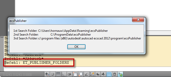

das ist ganz einfach: eine Textdatei (mit Notepad) anlegen, diese in ecsPublisher.ini umbenennen und folgenden Inhalt in die Datei einfügen:
[INTERNAL]
Audit=1
Und dann AutoCAD ecscad neu starten.
Die Datei muss in den Ordner, in der die ecsPublisher.xml liegt. Den Ordner findet man, in dem man den Befehl ET_PUBLISHER_FOLDERS in der Befehlszeile eingibt. Es werden alle Suchordner angezeigt, indem ersten, in dem die ecsPublisher.xml liegt, die ecsPublisher.ini schieben. Siehe auch Bild.
