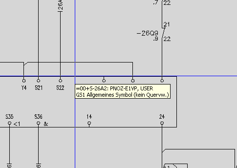

in der Standard-Installation von AUtoCAD ecscad 2012 ist kein Infofeld am Fadenkreuz mehr eingeschaltet.
Hat jemand eine Idee wie man dieses eingeschaltet bekommt?

geht bei der Version 2012 auch die Info wie bei Version 5.5.
Bei F12 Dynmaische Eingabe erscheinen "nur" dei Koordinaten.

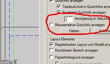

erstellt am: 11. Jul. 2011 07:57    Editieren oder löschen Sie diesen Beitrag!  <-- editieren / zitieren -->   Antwort mit Zitat in Fett Antwort mit kursivem Zitat    Unities abgeben: 1 Unity (wenig hilfreich, aber dennoch)2 Unities3 Unities4 Unities5 Unities6 Unities7 Unities8 Unities9 Unities10 Unities Nur für Marc-Oliver 10 Unities + Antwort hilfreich
Antwort selber gefunden (Zufall)
Häckchen raus.
Allen einen schönen Tag noch
