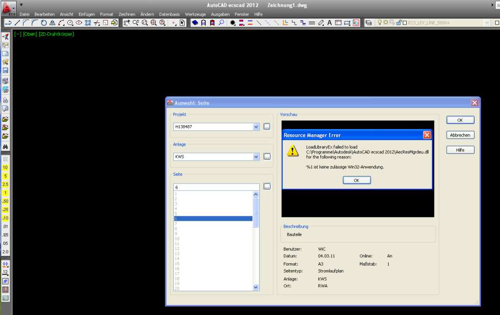

hat schon jemand erfahrung mit dem neuen 2012, bei mir kommt beim öffnen von 2011 projekten immer eine Fehlermeldung (resource Manager Error). siehe anhang.
gibts da eine lösung?

wir arbeiten auch mit 2012 und alten Projekten (aber aus 2010) und haben das Problem nicht.
Hast Du beide Systeme auf einem Rechner, also gleichzeitig installiert? Und ist das ein 64 Bit Rechner?

Habe derzeit nur 2012 drauf, da meine Festplatte den Geist aufgegeben hat. Werde heute 2011 installieren und dann versuchen.
System: Win XP 32bit

auch mit installation 2011 und danach 2012 keine lösung,Fehler bleibt gleich.
Mein Kollege mit Win7, 64bit hat mit dem 2012 das selbe problem!

Salü Cris990,
Für mich scheint das ziemlich genau zu dem Fehlerbild zu passen, weshalb es unmittelbar nach dem Rollout von ecs2012 ein Hotfix http://goo.gl/0Eus1  gab. Dieses Fehlerbild hat aber die Ursache nicht bei ecscad sondern, vorausgesetzt ich schätze das richtig ein, beim deutschen AutoCAD darunter. Sind ja überall Menschen am wirken... warum auch immer, aber da gab es ein durcheinander mit den dll's beim Final Packaging, daher kam dieser HF1 so unmittelbar. Ein Versuch wär^s allemal wert! Nach Beschreibung ADSK dürften aber nur die Win7 64bit mit ACAD in deutsch betroffen sein, was mich grad wieder ein bisschen stutzig macht...
lass hören ob's half

Guten Morgen Forum,
habe das mit dem Hotfix probiert und kann nur sagen: besten Dank an 309556!
Also ich kann nur bestätigen das auch Win XP 32bit davon betroffen ist aber mit dem Hotfix kann ich sämtliche Projekte ohne Fehlermeldungen öffnen und bearbeiten.
