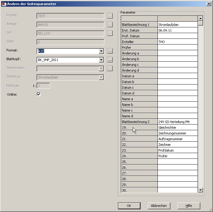

Guten Morgen!
Die Dialogbox zur Eingabe der Seitenparameter enthält ab der Seitenbeschreibung 19 (?pgdescr19) nur noch die Beschriftung
19.
20.
21.
usw.
Diese Parameter sind ja zur freien Benutzung da.
Wir nutzen diese Parameter aber fix für bestimmte Werte, die dort eingegeben werden.
In einer älteren Version von ecscad (vor Aero, genaue Versionsnummer weiß ich nicht mehr) konnte man in einer Datei diese Beschriftungstexte ändern.
Also dass dort nicht mehr "19." steht, sondern z.B. "Blattbezeichnung 3".
Wo kann man dies in der aktuellen Version ändern?
Ein suchen über alle Dateien nach dem Inhalt "Blattbezeichnung 2" hat nichts ergeben.
Wie immer bin ich für eure Hilfe dankbar.
Danke und Grüße
Olaf

schau mal unter dem Menüpunkt Werkzeuge -> Access Tools... und klicke dort auf Ändern von Attributbezeichnungen
Zitat aus der Hilfe: Hier erweitern und ändern Sie die Attributsbezeichnungen. Die geänderten Werte werden in die Fremdsprachendatenbank zurück geschrieben.
Ich hoffe damit geholfen zu haben.
Gruss, T. Weber

Vielen Dank für die prompte und richtige Antwort!
Es hat sich extrem viel zwischen der Version von damals (4.x) zur aktuellen getan.
Erst jetzt habe ich wieder mit ecscad zu tun ...
Danke nochmals!

Wollte ich auch grad angeben.
Zusatzinfo: Access muß als Vollversion installiert sein.
