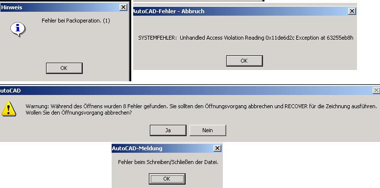

Probleme ohne Ende:
Auf 5 verschiedenen Rechnern derart häufig Programmabstürze dass Arbeiten nicht möglich ist.
Hotfix 1 installiert: Ergebnis: Access geschreddert.
Restore: Fehler bei Packoperation.
Beim Blättern: 8 Fehler auf der Seite, Recover könnte helfen - hilft aber nicht.
Kann jemand helfen?
Gruß, olfi

das scheint ein Problem der einen DWG bzw. der AutoCAD-Basis mit dieser zu sein.
Versuche doch mal die entsprechende DWG direkt mit AutoCAD zu öffnen evtl. zieht sich dann einiges gerade.
Wir haben bei allen Tests mit AutoCAD ecscad 2009 keine Probleme dieser Art gehabt.
MfG, Marc-Oliver
(Systemadministrator für ecscad AEROIII & 2009)

Denke auch das das mit Projekten aus älteren ecscad-Versionen (vlt. aus Aero mit Bricscad) zusammenhängt.
Hast du dich schon beim Support von Autodesk gemeldet?
Wir umgehen solchen Fehlern indem wir keine Projekte aus älteren Projekten (Aero mit Bricscad) direkt kopieren. Wir legen immer ein frisches AutoCad ecscad 2009 Projekt an und visualisieren gelegentlich nur aus den älteren Projekten.
Abstürze hatten wir bis heute so gut wie keine mehr, das war mit Aero auf Bricscad anders.
Gruss, T. Weber

Hallo Olfi
eine Frage:
- Stammen die Projekte aus ecscad Aero mit Bricscad ?
- Hast du bei Access 2007 das SP2 installiert
- Fehlt dir das Zusatzprogramm  7 ZIP, dann könnnen keine älteren Projekte importiert werden!
- BricsCAD Projekte die nicht mit ChekXRecord konvertiert wurden verhalten sich so.
  (kannst bei deinem Händler besorgen) sonst melde dich nochmals.

- Die Projekte sind mit AERO unter Bricscad erstellt worden
- ACCESS läuft als Runtime wie mitgeliefert.
- 7zip habe ich installiert.
- ChekXRecord: Das sagt mir jetzt nichts, welches Verhalten (Fehler) meinst Du?
Ich werde aber in der Richtung ansetzen.
Danke von mir und meiner Tastatur (sieht reichlich zerbissen aus) für Eure bisherige Hilfe.
Immer her mit den Tipps.
Gruß, olfi

Hallo Oli
wenn du Projekte aus dem Aero mit Bricscad überommen hast, so musst du die Daten duch das CheckRecord laufen lassen, weil zum teil die DWG im Bricscad Fehler haben. (hole dir das Programm bei deinem Händler), bei  Access ist es so, das auch bei einer Installation von Access Runtime(wurde ja mitgeliefert)die Microsoft Update gemacht werden. Bitte kontrolliere, ob das SP2 wirklich nicht automatisch installiert wurde.
mit Gruss  Albert

Das "Rauskopieren" hat den gleichen Effekt, wie das Öffnen einer Dwg!
=> Für Bricscad-Projekte sollte das von AlbertA angesprochene Tool verwendet werden (Händler müsste Bescheid wissen)!
Wie schon erwähnt, sind die Bricscad-Dwgs eben evtl. fehlerhaft und können durchaus Probelme verursachen - auch wenn nur Teile daraus kopiert werden...

Probleme bereiten Zusatzdaten, die an den einzelnen Elementen gespeichert sind, und die werden natürlich auch beim Kopieren/Einfügen kopiert...

Die Abstürze treten hier auch bei neu erstellten Projekten auf, also ohne Bricscad-Einflüsse.

Probleme können natürlich auch auftreten, wenn Makros oder Symbole verwendet werden, die mit einer früheren ecscad-Version - basierend auf BricsCad - angelegt/geändert wurden!
Wie gesagt, häufige Abstürze lassen halt erfahrungsgemäß meistens auf solche "Bricscad-dwgs" schliessen;
WICHITG: wenn das Programm abstürzt, auf jeden Fall das Dump-File abschicken (am besten mit der Angabe der E-Mail-Adresse und einer kurzen Beschreibung der letzen Aktion(en)) die Dump-Files werden tatsächlich zeitnah ausgewertet...

Original erstellt von t.weber:
... ich frag mich immer, was zum Teufel sind das denn für zusätzliche Daten die nicht korrekt sind.
Es werden logische Informationen an den Entities gespeichert, die nicht im DWG zu sehen sind (z.b Fremdsprachennummer, denn im DWG sind ja nur die realen Texte zu sehen; oder z.B. Name des Blattkopfes; oder Attribut-Typ der Symboltexte; ...): dies macht das Reorganisieren des Projektes möglich, denn nur wenn alle Informationen im DWG gespeichert sind, kann die Datenbank restauriert werden!
Wir haben jedenfalls bisher keine Probleme mit unserem firmenspezifischen Katalog der zum größten Teil noch mit Aero/Bricscad erstellt wurde.
Ich hatte aber vor Beginn mit AutoCAD ecscad 2009 unseren Katalog durch die DWG-Prüfung geschickt, dabei wurden keine Fehler festgestellt. Auch in unseren neuen Projekten sind bei uns so gut wie keine Probleme aufgetaucht.
Soweit ich das weiß, gibt es in dem besagten Tool keinerlei Hinweise auf gefundene Fehler, oder liege ich da falsch!?

... wenn es sich um das besagte Tool CheckRecords handelt, kann ich keine Aussage dazu geben, ich kannte es bis vor kurzem noch gar nicht.
Ich habe nur die AutoCAD DWG-Prüfung gemacht, die keine Fehler aufzeigte.
Ich werde mal meinen Vertragshändler nach dem Tool fragen, ob ich es bekommen kann.
Nachtrag:
So, ich habe jetzt mal unseren Symbol-Katalog mit CheckXRecords getestet. Alle Makros und Symbole wurden durch das Tool nicht korregiert, dann scheinen unsere DWG´s in Ordnung zu sein.

Am Datum läßt sich anscheinend erkennen ob die Datei verändert wurde.
Leider habe ich hier eine Vielzahl von Symbolen die nicht korrigierbar sind. CheckXrecords stürzt dann einfach ab. Ist schon
Klasse
Noch 6000 Symbole.....
Genervte Grüße, olfi
Nachtrag:
Ist sichergestellt, dass alle geprüften Symbole/Zeichnungen noch im 2006-Format (oder früher) vorlagen? Oder wurden sie schon mit ecscad auf AutoCad >= 2007 bearbeitet?
Das Tool arbeitet auf einer 2006-Basis , weil nur diese Version die Fehler korrigieren kann...  (deshalb ist es ja auch nicht in AutoCad ecscad integriert)
Wenn dem so ist, und keine Datei neueren Datums ist, waren alle Zeichnungen in Ordnung!
Nachtrag:
Es muss ja aber auch nicht zwingend ein Fehler vorliegen. Es sind ja nicht alle von Bricscad bearbeiteten dwg's fehlerhaft, sondern es gab nur unter bestimmten (leider ungeklärten) Umständen Probleme.
Es kann also durchaus sein, dass alles in Ordnung ist!

Original erstellt von olfi:
Klasse  :(
dann am Besten mal die Symbole/Zeichnungen (oder zumindest ein - abstürzender - Teil davon) an den Support! Oder hierher hochladen, vielleicht fühlt sich ja ein ecscad-Supportler/-Entwickler verantwortlich mal reinzuschauen...

Hallo olfi
ich denke, jetzt musst du unbedingt zu deinem Händler Kontakt aufnehmen, damit er die Geschichte mit den Entwicklern besprechen kann. Sonst brauchst du unendlich viel Zeit und wirst auch nicht glücklicher.

Hallo AlbertA,
Bin am Ball....

Guten Morgen!
Aktueller Stand hier: Die Tipps haben geholfen. Ich bin noch nicht fertig mit dem konvertieren, aber es scheint zu klappen.
Danke an alle für die Hilfe!
