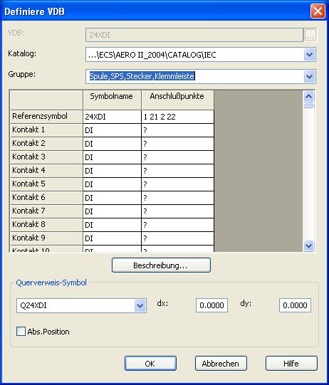

Zeige mal einen Screenshot von der VDB-Definition

hm, hoffentlich hilft das:

Bis auf die Fragezeichen in der Spalte Anschlußpunkte sieht das in Ordnung aus.
Dort sollte die Klemmennummer des jeweiligen Einganges stehen.
Ersetzte mal die PS2-Symbole durch SPSE (DI hast Du ja selber gebaut).
Hilft das noch nicht: Querverweissymbol durch CQ1S1O ersetzen.
So läßt sich der Fehler eingrenzen.

Zu den Klemmennummern...
muss ich am Tochtersymbol Anschlusspunkte definieren?
Und am Referenzsymbol?
Und...muss ich in einem der 3 Symbole (Ref., Tochter oder Querverweis) das blaue Kreuz für den Querverweisort "einbaun"?
ich hab am Tochtersymbol Einen Anschlusspunkt definiert, mit einem ? (weil ich ja da unterscheidliche Anschlussnummern hab)und diese dann jetzt auch in der vdb definition reingeschrieben!!!
nachdem dort meine Nummern aber mit 5 losgehn...
muss ich dann auch im querverweissymbol mit ?5 anfangen oder wie??
olfi
Sehen Sie sich das Profil von olfi an!   Senden Sie eine Private Message an olfi  Schreiben Sie einen Gästebucheintrag für olfi
Beiträge: 73
Registriert: 19.03.2007
ECSCAD 2009, WinXP SP3, mehrere Arbeitsplätze, Netzlizenz
erstellt am: 04. Dez. 2008 11:20    Editieren oder löschen Sie diesen Beitrag!  <-- editieren / zitieren -->   Antwort mit Zitat in Fett Antwort mit kursivem Zitat    Unities abgeben: 1 Unity (wenig hilfreich, aber dennoch)2 Unities3 Unities4 Unities5 Unities6 Unities7 Unities8 Unities9 Unities10 Unities Nur für Schalinski 10 Unities + Antwort hilfreich
Original erstellt von Schalinski:
Ja.
Nicht zwingend, aber in diesem Fall ist die Versorgungsspannung sinnvollerweise am Referenzsymbol.
Das blaue Kreuz wird benötigt wenn der Querverweis beim Tochtersymbol nicht direkt unter dem BMK erscheinen soll.
Ist am Tochtersymbol richtig so, im VDB steht aber kein Fragezeichen, sondern die Nummer der physikalischen Klemme (z.B. 1.0)
?1 im Querverweissymbol entspricht Kontakt 1 im VDB,
?2 im Querverweissymbol entspricht Kontakt 2 im VDB....
