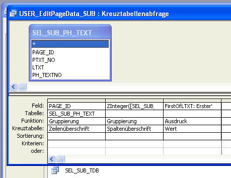

Hallo Harry,
Du must auf die ecscad-eigene Abfarge “SEL_SUB_PH_TEXT” zugreifen.
Anbei der SQL-Code unserer eigenen Abfrage “USER_Edit_Page_Data” und ein Screen-Shot dieser!
SQL:
“TRANSFORM First(IIf([LTXT]=[PH_TEXTNO],[LTXT],[LTXT] & " [" & [PH_TEXTNO] & "]")) AS FirstOfLTXT
SELECT SEL_SUB_PH_TEXT.PAGE_ID
FROM SEL_SUB_PH_TEXT
GROUP BY SEL_SUB_PH_TEXT.PAGE_ID
PIVOT CInt([SEL_SUB_PH_TEXT].[PTXT_NO]);”
MfG, Marc-Oliver

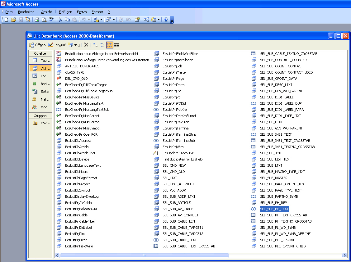

Leider finde ich diese SEL_SUB_PH_TEXT ECS-CAD eigene abrfrage nicht
Nutze AeroIII mit SP3

Du schust in der OLDB oder?
Du musst in der Ui.mdb gucken bzw. abfragen!
