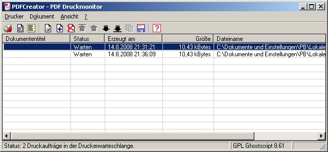

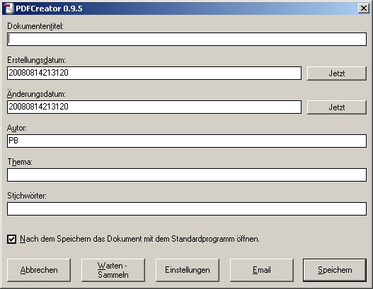

ECSCAD schickt ja jede Seite als einzelnen Plotauftrag.
Wenn im PDF-CREATOR bei der ersten Seite die Maske für den Eintrag des Titels erscheint, wähle ich dann einfach "Warten - Sammeln". (siehe 1.jpg)
Damit werden die einzelnen Aufträge im PDF-Creator gesammelt. (siehe 2.jpg)
Die Enträge lassen sich am Schluss dann alle markieren und mittels "Dokument - Zusammenfügen" zu einer Datei
zusammenfügen. Die jetzt entstandene Datei lässt sich dann über "Dokument - Drucken" zur PDF-Datei erzeugen, die alle Seiten enthält.
