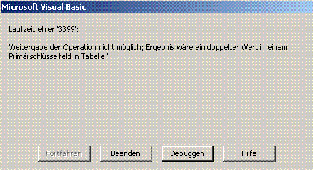

Zu früh gefreut
Wenn ich Ausgaben->MS Access Auswertungen klicke  bekomme ich auf den "alten" Rechnern eine Fehlermeldung.
VBA hängt in dieser Funktionsdefinition:
Public Function EcsTranslateTables() As Boolean

Achso... Vergessen in der Früh.
Ich habe auf allen Rechnern Service Pack 2
Ich sag erstmal Gute Nacht.
In der Hoffnung nicht alles neu zu installieren...

Grund war ein doppelter Eintrag im erweiterten Formular für die Listenausgabe.
Um diesen Fehler zu beheben muß man in der entsprechenden Tabelle den Datensatz löschen.
