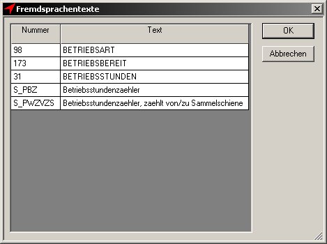

Hallo liebe Ecscad Gemeinde,
hat sich von euch schon mal einer mit der Übersetzung eines Projektes beschäftigt??
entweder stehe ich auf der leitung oder die handhabung einer übersetzung ist der absolute witz.
1. vorhandene texte können nicht übersetzt werden, da noch mit datenbank-indexnummern gearbeitet wird.
2. noch nicht einmal in der datenbank kann ein begriff gesucht werden.
3. ein bsp.
- ich möchte das wort "BETRIEBSBEREIT" in deutsch/englische im plan ausgeben.
- ich muss also wissen das das wort "BETRIEBSBEREIT" die interne Nr. "~173" hat.
- diese nummer muss ich als text eingeben.
4. nach meinen erkentnissen kann ich ein bestehendes projekt nicht 2 sprachig ausgeben, wenn ich den text nicht in weiser vorraussicht mit internen Nr. übernommen habe.
so ich beruhige mich jetzt wieder, ich hoffe inständig das ich alles falsch verstanden habe.
gruss jens

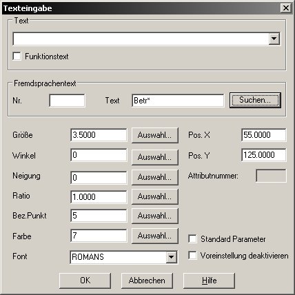

irgendwie verstehe ich eure Probleme nicht.
Es gibt doch immerhin eine Fremdsprachendatenbank, in der alles notwendige hinterlegt ist.
In ecscad kann man dann ganz gemütlich nach den Texten suchen und gut.
Man muss sich keine Nummern merken und auch keine "~1234" eintippen (siehe Bilder).
Danach kann man einfach die Sprache umstellen bzw. mehrere Sprachen einstellen je nach belieben.
viele Grüße
  Sam Cashya

ich möchte Sam zustimmen. Man/Frau muß sich einmal die Arbeit machen
und die gewünschten Texte übersetzen und in der TDB ablegen und, wichtig, die neuen Seiten alle mit der TDB verknüpfen (~123) in allen
Texten, auch in den Symbolen, die dauernd verwendet werden.
Die Übersetzung geht dann ratzfatz über die Profekteinstellungen.
Gruß Peter

  Moin moin,
wenn ich das richtig verstanden habe, dann wurde eben die
Arbeit noch nicht in die TDB gesteckt. Ohne die entsprechenden
Fremdsprachentexte ist es natürlich etwas blöd die Nummern richtig
einzubauen.
Aber auch dazu gibt es schliesslich eine Lösung. Unter
"Werkzeuge -> Ersetzen/Aktualisieren -> Projekttexte..."
lassen sich alle nicht übersetzten Texte automatisch in die TDB
eintragen.
Die Texte kann man dann an einen Übersetzter bzw. Azubi mit
Langenscheidt geben. Für den genauen Ablauf würde ich auf das
Handbuch bzw. den ecscad Support verweisen.
ich hoffe ich habe das jetzt einigermassen verstanden und
ein wenig geholfen
viele Grüße
  Sam Cashya

hallo sam, du schreibst:
"Aber auch dazu gibt es schliesslich eine Lösung. Unter
eintragen."
mit dieser unausgereiften methode müllt mann sich
eine intakte FremdsprachenDatenbank zu !!!
folgende arbeitsweise ist bei weitem sinvoller:
-temporäre datenbank mit fehlwörtern/sätzen erzeugen
-übersetzen und unnützes zeug entfernen
-in die orginale FremdsprachenDatenbank anhängen.
gruss jens
