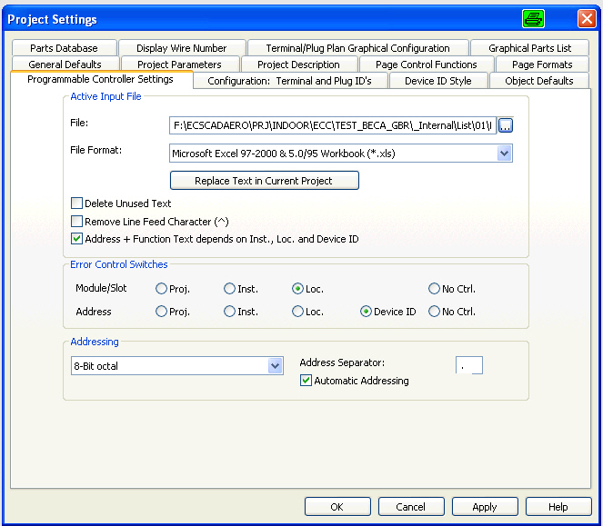

Du kannst in den „Projekt-Einstellungen“ im Bereich „SPS“ festlegen wie weit die „Eindeutigkeit“ der SPS-Adressen geht.
Siehe ScreenShot!
