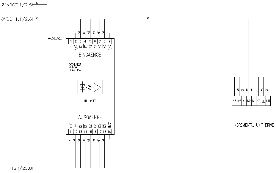

Morgen, ich möchte ein Sammelkabel in ecscad zeichnen, also ein Kabel mit vielen Abgängen aber nur einer Verbindungslinie. Wie kann ich dies in ecscad realisieren? Die Logik sollte dabei erhalten bleiben. Habe ein Beispiel beigefügt, wie es in etwa aussehen soll. Gruß und Danke

Hallo b.lubi,
die Funktion dazu heißt: “Multi-Polylinie”
Damit kannst Du exakt das machen.
MfG, Marc-Oliver
(Systemadministrator für ecscad 5.5 / AERO)

Hallo Marc-Oliver,
das hört sich gut an. Aber wo finde ich so eine Multpolylinie? Bei mir gibt es entweder eine Polylinie oder eine Multilinie, aber keine Multipolylinie. Wenn ich über die Polylinie fahre, bekomme ich die Meldung "Polylinien können nicht miteinander verbunden werden" und bei einer Multilinie bekomme ich nur drei parallele Linien. Gibt es dies bei mir nicht? Wir arbeiten mit 5.00.14.
Danke für deine Antwort.
Gruß Bernhard

ich denke das wird es sein. Wir arbeiten mit AERO 1 & 3. Bei beiden Versionen ist die Funktion genau da zu finden wo Du gesucht hast.

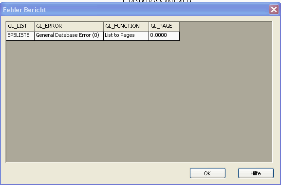

vielen Dank für deine Antwort. Habe heute Morgen nochmals probiert, eine SPS-Liste zu erstellen, dies ist auch durchgelaufen, im Hintergrund sah man die Ausgabe, am Schluss erhielt ich aber die bekannte Fehlermeldung (s. Anhang), es existierten jede Menge Seite, aber nur mit einem leeren Formular. Bezüglich der Sortierung der Stückliste, schau dir mal das Bild an, auch der Support wusste da keinen Rat. Ich möchte eine Sortierung 1,2,3,4,5.... und nicht 1,10,11,2,21,22,3,31,4... (Access-Sortierung).
Gruß, Bernhard

zu Deinem Problem mit der SPS-Liste fällt mir momentan auch nichts ein. Aber hast Du die Abfrage für die grafische Liste mal in Access separat ausgeführt?
Wenn das Ergebnis dort stimmt muss der Fehler ja im Makro für die graf. Liste liegen.

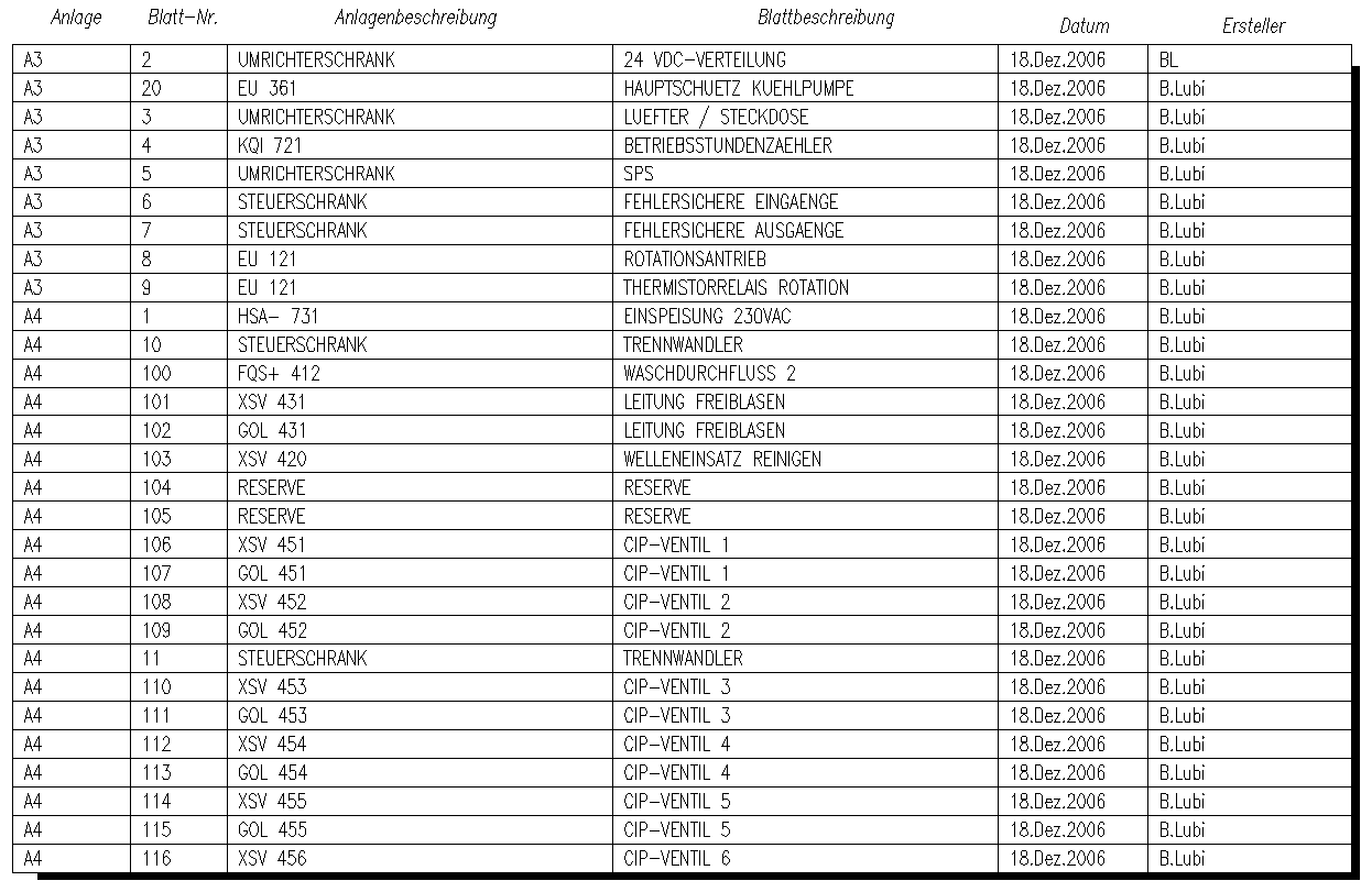

Bei der Sortierung in dem Inhaltsverzeichnis sollte es aber ohne Probleme möglich sein die Abfrage in Access anzupassen. Am einfachsten sollte es gehen, wenn Du nicht nach dem Feld „Blatt-Nummer“ sondern nach dem Feld „ANUM“ in der gleichen Tabelle sortierst.
MfG, Marc-Oliver
