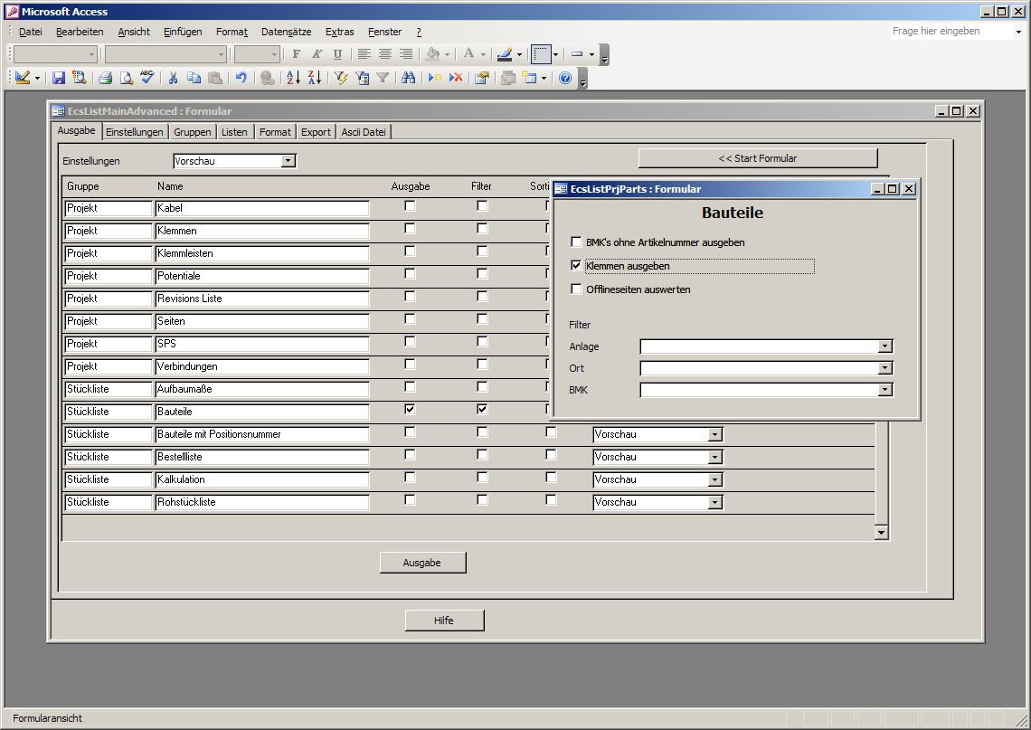

eine Frage die mich schon länger beschäftigt.
Beim erstellen der Bauteilliste werden Klemmen und Stecker nicht mit ausgegeben. Das kann ich nicht nachvollziehen. Es sind ebenfalls "Geräte" und deshalb sollten sie auch in der Liste stehen.
Gibt es dafür eine Lösung?? Wie macht ihr das??

Hallo Steffen,
Sie müssen nur in der erweiterten Access Listenausgabe für die Bauteilliste den Filter "Klemmen Ausgeben" einschalten.
Ich habe einen Screenshot des Dialoges angehangen.

Danke HansQ,
danke für den Hinweis.
Doch leider ist das für mich und andere nicht die Lösung.
Es wird ja jede Klemme einzeln aufgelistet, was bestimmt nicht im Sinne einer Bauteilliste für den Kunden ist. Sinnvoll für Klemmen in der Bauteilliste wäre eine Summierung der gleichen Artikel unter dem jeweiligen BMK.
Die Bestellliste ist auch nicht die Lösung, weil es da keine BMK gibt.
Das Ganze soll dann aber in der graphischen Liste funktionieren.
Oder gibt es eine bessere Lösung?????
Übrigens habe ich gefunden, warum die Steckverbinder nicht mehr ausgegeben werden. Ich habe TS2-Symbole (Mehrfachstecker) ohne Querverweis verwendet. Diese werden wahrscheinlich wie Klemmen verwaltet. Diese Einschränkung verstehe ich nicht. Warum werde ich gezwungen TS5-Symbole zu verwenden, die in der Handhabung (VDB) viel aufwendiger sind.

Hallo Steffen,
bei der Bauteillliste wird jeder einzelne Artikel (und damit jede Klemme) ausgegeben.
Bei der Bestellliste kann man im Filter den Schalter setzen "BMK's drucken". Dann werden auch die BMK's ausgeben.
Diese Einstellung wirkt sich auch auf die grafischen Listen aus. Beim Erstellen einer grafischen Bestellliste muss man die Access Bestellliste als Basisliste vorgeben.
Bei einer grafischen Liste kann ich dann aber dann nicht die BMK's mit ausgeben. Weil bei jeden neuen BMK auch eine neue Zeile angelegt werden muss. Dann haben wir prinzipiell wieder eine Bauteillliste.
