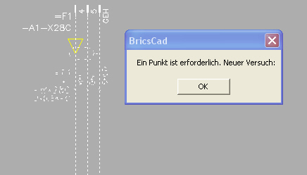

seit ich AERO II habe kann ich die Funktion "Visuelles Suchen" nicht mehr nutzen.
Nach Festlegung des Referenzpunktes, der Auswahl und drücken der rechten Maustaste, wie in AERO I ständig ausgeführt, erscheint immer die Meldung laut Anhang, die ich nicht deuten kann, und zeitweise wird der Inhalt meines aktuellen Blattes komplett gelöscht (soeben wieder geschehen     ).
Was mache ich falsch???
Gruß Steffen
Soeben bemerkt, daß in der Vorschau das Blatt noch vollständig ist, aber im Bearbeitungsmodus ist nichts zu sehen.

helfen kann ich dir leider nicht, wollte aber anmerken, das dieser Fehler bei mir auch schon des öfteren mit Aero I vorgekommen ist und soweit ich weiß nur die Bricscad-Version betrifft.
P.S. Deine Konfig. links im Profil ist nicht korrekt Aero II hat erst SP2 und nicht SP6

Das die meisten Probleme mit BricsCad und evtl. auch mit Netzverbindungen zu tun haben, vermute ich auch ganz stark. Alle anderen Programme machen aber keine Probleme, außer denen, die man auch zu Hause hat.

Nach Aktualisierung von BricsCad geht es jetzt. 7.1.0006 => 7.1.0016
Dank an HansQ.
